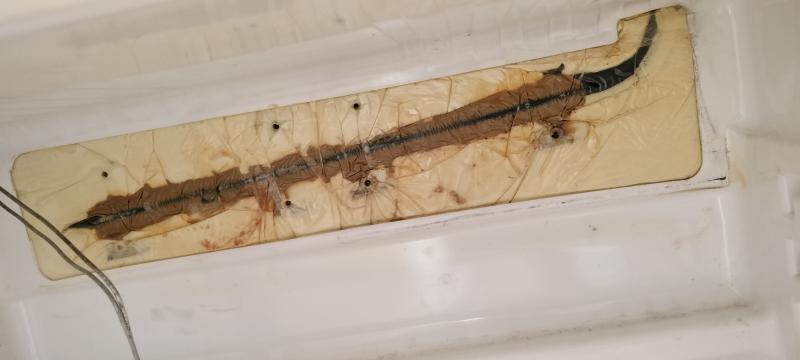

Buongiorno a tutti, come da titolo, ho intenzione di fare il lavoro di sostituzione della pasta termica del frigo trivalente Electrolux. Ho rimosso le piastre in alluminio interne e mi sono trovato ( vedete foto ). La mia domanda è: devo rimuovere tutta quella pasta dura bianca latte o devo solo pulire quella più scura attorno al tubo che si vede? Grazie a chi mi voglia rispondere.IMG20261031114623.jpgIMG20261031114617.jpg

Ti prendo sul serio ma non so se dovrei..la cosa bianca è l'isolamento del frigo, non devi toccarla.
Dai una pulita al tubo levando la parte scura nelle vicinanze, evita di toglierla tutta perchè se no dovrai metterci un mare di pasta per riempire il vuoto che crei e non serve a niente, il calore passa quasi tutto nel punto di contatto tra tubo e dissipatore, la pasta serve solo a migliorare lo scambio in quei pochi mm, di fianco ci finisce per ovvi motivi ma non ha alcuno scopo.

Io l'ho fatto, mettere la pasta termoconduttiva, poi l'ho anche rimossa.
La spalmi sul tubo scoperto e lascia quella marrone.

La parte bianco/latte è un sottile apposito foglio trasperente e la pasta termica è quella scura dietro a quel foglio  , per sostituire la pasta giocoforza il foglio devi toglierlo ma si romperà , tolto il foglio dovrai togliere la pasta termica mettendoci la nuova ma fai attenzione perche dovrebbe essere una pasta termica uso alimentare , quella dei pc non andrebbe bene , quel foglio trasparente serve per non far appiccicare la pasta sull'evaporatore alettato che hai tolto altrimenti avrsti faticato nel toglierlo ma non è l'unica funzione  , mi permetto di chiederti per quale motivo vuoi sostituirla

Buongiorno, intanto ringrazio tutti per le risposte, la mia era una domanda seria non per gioco. Ho visto e letto che la pasta dopo vari anni si secca e non permette al frigorifero di sfreddare a sufficienza ( cosa che ho riscontrato ), cosa che invece, nel congelatore fa egregiamente. Sostituendo la pasta la trasmittanza alle piastre aumenta e pertanto il rendimento aumenta. Visto che è la prima volta che lo faccio, ho smontato le piastre e ho visto che erano completamente asciutte e dai fori delle viti fuoriusciva del materiale, secco, dello stesso colore della parte bianco-latte, perciò ho pensato che fosse tutta pasta termica secca. La consistenza di quella marrone e quella bianca è quasi la stessa. Ora, in base alle vostre risposte, provvederò a pulire attorno al tubo che si intravede e lo riempirò di pasta termica, non proprio economica, acquistata della dometic. Ultima domanda, consigliare di mettere una pellicola trasparente o , meglio a contatto diretto con le piastre? Grazie ancora.
Togli la pellicola trasparente che si staccherà dalla pasta tutta rotta poi togli la pasta , pulisci bene e applica la nuova pasta applicandone quanto ne basta per coprire il tubo senza abbondare troppo , la pellicola trasparente è meglio metterla quindi trovane un pezzetto , quando applicherai l'evaporatore alettato a contatto con la pellicola trasparente controlla che sia ben a contatto con la pellicola comprimendo leggermente la pasta termica sul tubo condensatore sottostante senza lasciare fessure . preciso che sostituendo la pasta termica non otterrai chissà quali benefici e nella miglior ipotesi nel reparto frigo recupererai mezzo grado che di certo male non fa
