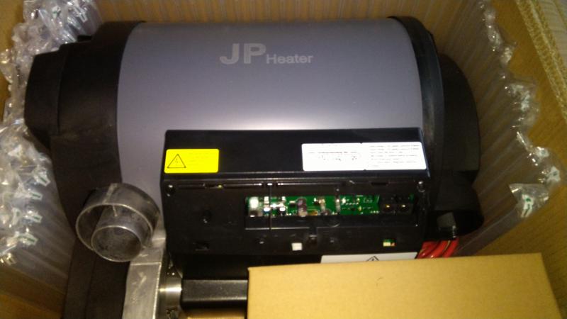

Inserito il 25/09/2020 alle: 17:04:20
È arrivata.
Ho pagato tasse per 150€ in più di quanto l'ho pagata, ma mi aspettavo un trattamento simile dalla nostra dogana...
Comunque in totale 1400€ circa.
Completa di tutto!
Più avanti vedrò se ho buttato i soldi nell'aquakem!16010461948957862388871726649919.jpg

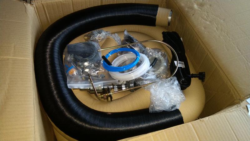

Inserito il 25/09/2020 alle: 17:07:05
16010464774886095374047976175837.jpgsmileyCompleta di tutto quello che viene descritto...

È arrivata. Ho pagato tasse per 150€ in più di quanto l'ho pagata, ma mi aspettavo un trattamento simile dalla nostra dogana... Comunque in totale 1400€ circa. Completa di tutto! Più avanti vedrò se ho buttato i soldi nell'aquakem!
ottimo Luca, sei appena stato nominato TESTER UFFICIALE per la JP Heater laughlaugh
Attendiamo i tuoi feedback su tutto:
- qualità costruttiva percepita
- istruzioni di montaggio
- corrispondenza tra packing list e riscontrato
- problematiche dovute alle tolleranze sugli accoppiamenti (esempio tubi vari e loro diametri)
- funzionamento etc etc
Una birra ti sarà offerta alla prima occasione!yes

Per quello che posso vedere dalla foto confermo che non assomiglia all'originale, è lei.

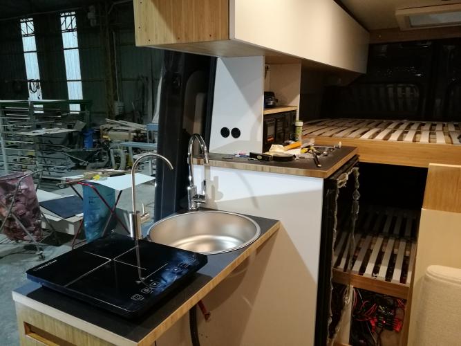

Inserito il 29/09/2020 alle: 19:15:32
In risposta al messaggio di Luca TK del 26/09/2020 alle 18:04:05
Non sono preoccupato per l'assemblaggio, ma per come fare correre le 4 mandate aria: ho un Transit L2 H3 AWD da allestire e francamente sono più interessato a come ottimizzare il riscaldamento... Ma per ora è prematuro,
visto che sto ancora reperendo i materiali. La pianta sarà quella classica dei van attuali: letto in coda trasversale, bagnetto e dinette lato sx, frigo 150 litri a compressore e cucina lato dx. Pannelli per 400W nominali, MPPT rigorosamente cinese, per ora 100Ah lifepo4, poi 2 da 100Ah. La vera sfida è il bagno, perché ha 2 laterali scorrevoli... Ma sto andando OT...
Pensavo di aver esagerato con un frigo da 130 lt in van, ma mi hai superato.
Io ho installato la Truma D originale perchè l'ho trovata scontatissima in Inghilterra , avevo già preso contatto con la Cina ma poi ho rinunciato, ma mi pare che la cosa sia fattibile.
Ho posizionato la stufa in coda lato dx per due motivi:
uno voglio la cassapanca libera perchè fruibile dall'interno
due non voglio il camino sotto alla finestra della dinette.
La posizione centrale della stufa è sicuramente ottimale, ma siccome è esageratamente potente per riscaldare i pochi mc. del Van riuscirà a tenerci al caldo lo stesso.
Un tubo l'ho infilato nella cassa isolata del serbatoio delle grigie, uno arriva alla dinette con anche una bocchetta rivolta verso la cabina guida.
il terzo passa al lato sx sotto il letto e arriva fino al portellone.
Il quarto butta direttamente in bagno così farò anche la saunasmiley.
Ho aggiunto all'uscita dell'acqua calda un miscelatore per controllare la temperatura ed evitare di spellarsi sotto la doccia.
Toglimi una curiosità, il furgone è nuovo o usato, di che anno è?
Ho visto la versione da 6.80 mt con passo corto e sbalzo pronunciato, sarebbe un'ottima soluzione per chi vuole i letti longitudinali.
Dimenticavo, noi siamo in 4 quindi matrimoniale a castello con sopra basculante elettrico.
Se ti va possiamo sentirci in privato.IMG_20200927_182921.jpgIMG_20200925_162750.jpg
