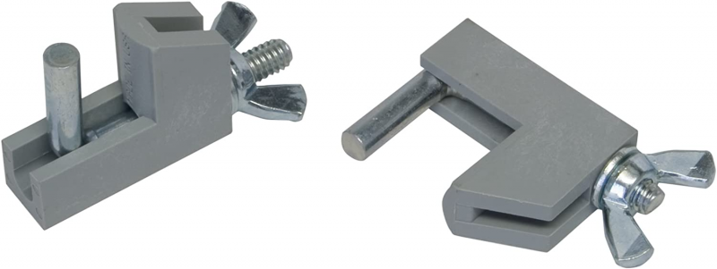

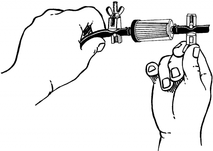

Secondo l'autore, andando a bassa quota e stringere fino a quando comincia a perdere colpi poi aprire un po'.
Dice che con questo sistema è riuscito a farlo funzionare a 2700m mentre la settimana prima andava in errore.
Dice anche che ha avuto feedback da varie persone che hanno usato con successo lo stesso sistema.
Sembra che non ci sia bisogno di una precisione estrema.
Edit: la pinza in realtá sarebbe questo aggeggio:

Gia mi immagino, arrivo a un passo alpino, casomai nevica e c'è fanghiglia a terra e devo strisciare sotto al camper al buio nel fango per mettere il morsetto, intanto urlare alla moglie di dirmi come va la stufa e lei che dice ...non so. Sicuramente rimpiangerei di avere spilorciato! laugh
Il tubo del gasolio non è di gomma ma è un tubino rigido sottilissimo (e la stufa non puo funzionare con altro tipo di tubo) e quindi stringendolo si schiaccia e poi rimane schiacciato e potrebbe anche fessurarsi.
dice ...non so. Sicuramente rimpiangerei di avere spilorciato! Il tubo del gasolio non è di gomma ma è un tubino rigido sottilissimo (e la stufa non puo funzionare con altro tipo di tubo) e quindi stringendolo si schiaccia e poi rimane schiacciato e potrebbe anche fessurarsi.
