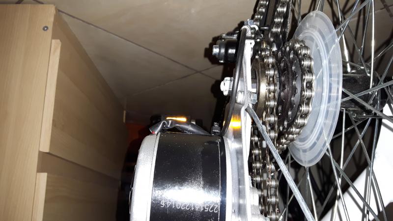

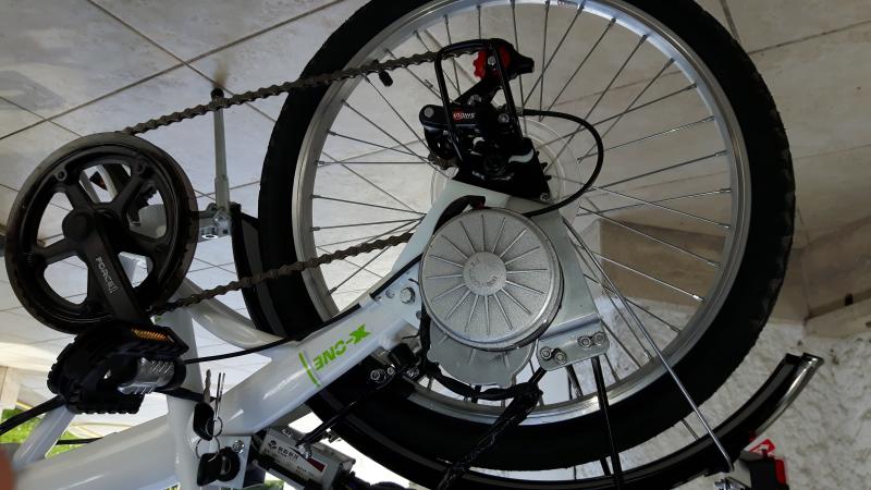

20170518_172457(1).jpgquesto kit su Amazon prime lo pagai nel 2017  90€, lo vendono ancora, facile da montare su un telaio classico, su questa ci ho penato un po, non è con pedalata assistita,è con manopola gas, il motore è in parallelo al rocchetto sulla ruota, pedali ed aiuta a consumare meno la batteria, dolente nota la litio 200€.

In risposta al messaggio di latrofa124 del 11/09/2020 alle 20:59:36
questo kit su Amazon prime lo pagai nel 2017  90€, lo vendono ancora, facile da montare su un telaio classico, su questa ci ho penato un po, non è con pedalata assistita,è con manopola gas, il motore è in parallelo al rocchetto sulla ruota, pedali ed aiuta a consumare meno la batteria, dolente nota la litio 200€. Roberto
Non si capisce dove lavora il motore. Sulla stessa catena o ne ha in altra ?
Inserito il 12/09/2020 alle: 11:01:52
In risposta al messaggio di fumo del 11/09/2020 alle 22:11:11
20170510_210400.jpgc'è una 2a catena, tra motore e rocchetto sulla ruota, quando pedali e non acceleri gira libero. Se invece pedali ed acceleri si distribuiscono le due potenze applicate, se non pedali ma acceleri si muove con il solo motore.

Inserito il 12/09/2020 alle: 11:23:48
In risposta al messaggio di latrofa124 del 12/09/2020 alle 11:01:52
c'è una 2a catena, tra motore e rocchetto sulla ruota, quando pedali e non acceleri gira libero. Se invece pedali ed acceleri si distribuiscono le due potenze applicate, se non pedali ma acceleri si muove con il solo motore. Roberto

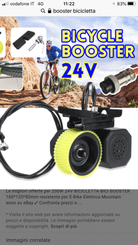

FC5CBF9C-B87A-491A-BF1E-5FA507734D68.pngLavora sul rapporto più piccolo già esistente o ne hai dovuto aggiungere uno supplementare?
alla fine ti soddisfa il tutto ? Lo consiglieresti?
io stavo osservando quello a booster ossia un rullo elettrico a contatto diretto con la gomma ..tipo il Moschito di una volta per intenderci... molto semplice ed economico
Io non ho pretese di una bici potente ma solo di un aiuto per le salite o percorsi un po’ lunghi dovendo portarmi una bimba sul seggiolino ...

Inserito il 12/09/2020 alle: 15:01:48
In risposta al messaggio di fumo del 12/09/2020 alle 11:23:48
Lavora sul rapporto più piccolo già esistente o ne hai dovuto aggiungere uno supplementare? alla fine ti soddisfa il tutto ? Lo consiglieresti? io stavo osservando quello a booster ossia un rullo elettrico a contatto diretto
con la gomma ..tipo il Moschito di una volta per intenderci... molto semplice ed economico  Io non ho pretese di una bici potente ma solo di un aiuto per le salite o percorsi un po’ lunghi dovendo portarmi una bimba sul seggiolino ...
Se vedi bene la foto è rimasto anche il cambio originale,
quando favorevoli condizioni della strada, discesa e pianura consentono, rapporto lungo o intermedio, a quel punto il contributo elettrico sforza meno, al contrario in salita rapporto corto, poi se sei svogliato vai di manopola in elettrico.
Ribadisco che per i costi è solo per diletto del fai da te.
