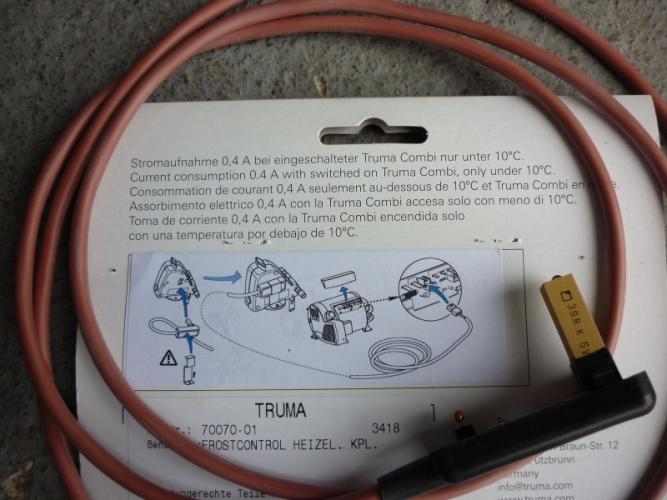

salve, avrei intenzione di montare la restistenza frostcontrol truma , ma vorrei comprendere meglio il suo funzionamento ,da quello che leggo sulle specifiche scrivono che questa resistenza  che ha un assorbimento di 0,4 W si attiva solo a stufa combi accesa e solo se la temperatura alla volvola frostcontrol sia inferiore a 10° , anche se ha poco assorbimento facendo molta libera  rimango molto attendo ai consumi di energia in inverno , quindi se funzionasse in questa maniera lo comprerei volentieri ,ma se quell'assorbimento di 0,4w  fosse invece sempre fisso con stufa accesa  escluderei l'acquisto , attendo vostre opinioni e conferme in merito ,tante grazie

Come vuoi che funzioni, tiene calda la valvola quando la temperatura scende oltre un certo valore, il tutto comandato dalla scheda elettronica della stufa

Secondo me se la temperatura attorno alla valvola è uguale o superiore ai  10°, non consuma. La condizione di consumo è con due fattori contemporanei: Truma accesa e temperatura inferiore  10°

mi avevano confuso alcune discussioni vecchie che sono andato a rileggere dove asseriva chi  lo aveva montato  la resistenza rimaneva attiva sempre con stufa accesa indifferentemente dalla temperatura ,ma in effetti quello che scrive la truma è molto chiaro ,guardando attentamente l'immagine del pezzo finale che va inserito dentro al frostcontrol oltre alla resistenza si intravede  anche il piccolo sensore NTS che dovrebbe garantire l'accensione della resistenza con stufa accesa solo sotto i 10°   , anche se trovo la convivenza così ravvicinata  tra resistenza e sensore ntc  un po difficile  e spero possa funzionare correttamente come scrivono  ..
nel mio caso in inverno tenendo il camper all'esterno lo trovo un accessorio indispensabile per poter caricare l'acqua nel serbatoio prima di partire , evitando poi di immettere acqua fredda nella stufa già calda  wink
però devo capire se possa fare al caso mio , perchè quando parto io vorrei riscaldare solo la valvola frostcontrol evitando anche di riscaldare la stufa ,  di regola la valvola frostcontrol dovrebbe aprire sotto i 5° ed  in inverno parto con il camper con temperature esterne presso allo 0 ma se  poi accendo la stufa mettendo la manopola su posizione 1 mi partirà anche la stufa in riscaldamento ? per evitare questo potrei alimentare quel kit direttamente dalla batteria tramite un interruttore dedicato che la accendo e spengo a necessità , solo in questo modo avrei la garanzia di poter riscaldare la valvola  frostcontrol senza riscaldare la sufa e poter caricare acqua senza problemi ...correggetemi se ho detto una castroneria ...

confermo che quella resistenza è termostatata , non ricordo a quale temperatura si attiva e disattiva , chiaramente la stufa deve essere attiva

La ho montata da qualche anno, installazione semplicissima.
La sua funzione è non fare aprire la valvola se, con stufa in funzione la zona della valvola non si scalda abbastanza.
Per esempio, metti la stufa al minio (5°) e è sufficente a fare funzionare la resistenza e la valvola rimane comunque chiusa. Se la stufa dovesse andare in blocco e spegnersi, la resistenza si disattiva e la valvola si apre.
Confermo che oltre alla resiistenza vera e propria, c'è anche un sensore di temperatura che fa si che la resistenza funzioni solo con basse temperature (non ricordavo quanto).
Però, fai fatica a riempire la stufa fredda, perchè se fosse molto freddo, anche se metti la stufa a 5°, questa parte e si scalda prima che la resistenza abbia scaldato la valvola.
Io di solito blocco la valvola , riempio la stufa e poi una volta piena la accendo subito impostandola a 5°, e dopo qualche minuto sblocco la valvola perchè intanto la resistenza la ha scaldata.

il camper lo devo ancora testare alle temperature rigide ed essendo la stufa sul posteriore adiacente al garage molto probabile la zona sia piu fredda ma noto che ci passa un tubo dell'aria calda proprio a fianco della valvola frost control , come ho detto quando parto in inverno vorrei non stare molto dietro alla valvola prima di rifornire il serbatoio di acqua e quando le temperature esterne sono sullo zero ed a immettere acqua fredda nel circuito i tempi si allungano prima che si assetti la valvola riscaldandosi , quindi pensavo a a questo kit per agevolare la manovra ,poi se mi garantisce anche che non si apra la valvola di notte con stufa al minimo credo sia un qualcosa di indispensabile  ,il problema si ripresenterà se decido di montare il webasto ..

Si, per la semplicità di installazione e i vantaggi che da, secondo me vale la pena metterlo.
Se metterai il webasto, puoi lasciare la stufa accesa a 5°, che praticamente non parte mai (il webasto eleva la temperatuura molto piu alta dei 5°) e non consuma niente, ma la resistenza rimane alimentata e fa il suo lavoro se attorno alla valvola la temperatura scende sotto i 10°. Penso dovrebbe funzionare.

il problema è che io non ho il comando cp plus ma la vecchia rotella  e mi pare di ricordare che corrisponda all'incirca a 5° ,ma con la rotella come ben sai è tutto un po approssimativo con la temperatura desiderata ,dovrò fare delle prove

Basta che metti la rotella proprio al minimo e piu o meno è la stessa cosa, se non sono 5° ma fossero 10°, comunque con Webasto che va, nel camper minimo hai 18/20° e quindi la stufa è accesa ma non parte e rimane in Standby.
