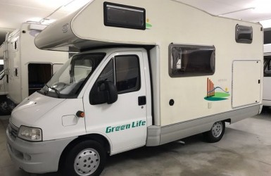

Ciao a tutti son tre anni che ho preso un vecchio RIMOR KOALA 100 ma per un motivo o l'altro usato pochissimo ora vorrei un po' allestirlo ho fatto mettere un kit parabola automatica e televisore usati ho chiesto per il montaggio del panello solare mi hanno chiesto 500€ mi sembrano un po' troppi anche considerando che il camper commercialmente non vale quasi più niente allora ho
visto su ebay il kit descritto nel testo a 106€ chiedo qualcuno di voi si mai montato il pannello? può dirmi come collegarlo e il Kit che io ho descritto è sufficiente o serve altro?
Chiedo anche suggerimenti e consigli in merito
Un grazie infinito anticipato per le vs. risposte consigli e suggerimenti

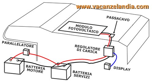

Pannello
regolatore di carica (PWM o MPPT)
Cavo elettrico
Paziena e sei a posto.
Dal pannello solare parti con due fili e vai al regolatore di carica rispettando la polarità, dal regolatore di carica con due fili vai alla batteria dei servizi.

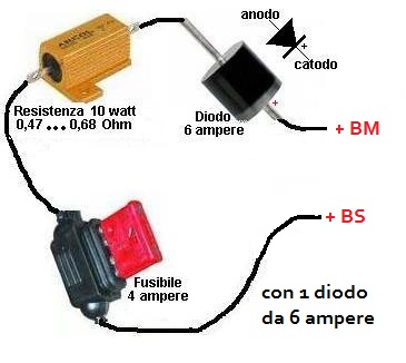

Se vuoi che il pannello carichi anche la batteria del motore o metti un parallelatore come riportato sopra oppure puoi mettere un circuito diodo/resistenza tra il positivo della BM e della BS.
