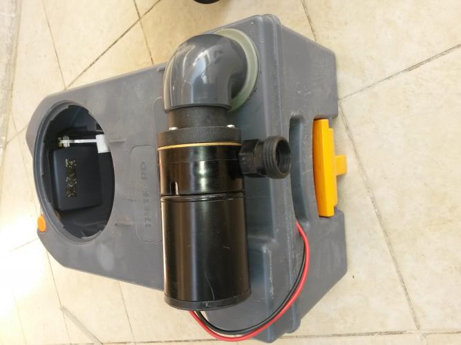

Quel kit ha delle controindicazioni, non può essere istallato se il wc del bagno è sul passaruota, in quanto il contenitore nautico va montato verticalmente sottostante la cassetta,
Nel tuo caso verifica, ma temo non si possa fare.
Il suggerimento è per un kit con maceratore sulla cassetta, dove l'eventuale nautico può essere istallato in qualsiasi punto del sottocamper, anche in ordine alla spesa viene a costare molto di meno per via della minor mano d'opera. 20160509_154024(2).jpg
