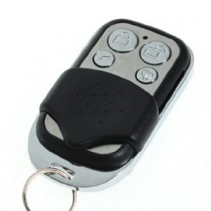

Sto impazzendo dietro ad un modulo ricevente con telecomando universale per far accendere la centralina dello scatolone dato che mi sono stufato ogni volta che devo scaricare la moto di dover risalire sul camper perche` mi sono dimenticato di dargli corrente dalla centralina e senza corrente la moto non la posso sganciare
Il problema mi esce su questi accidenti di telecomandini universali a 4 tasti che ormai si trovano online dappertutto.
Non riesco ancora a capirne la logica di funzionamento.
Il modulo ha un tastino learning per la memorizzazione del telecomando, ho visto che nel kit che mi e` arrivato ce ne sono 4 e il modulo me li memorizza tutti e 4.
I telecomandini sono all`apparenza quelli programmabili ma non c`e` verso di entrare in programmazione per altre applicazioni.
Possibile che ce ne siano di programmabili e no anche se esteticamente sono identici ?
Ho fatto la stessa prova con un kit chiusure che mi era arrivato e che non ho mai usato, stessi telecomandi e stesso problema: I telecomandini non prendono la programmazione.
Naturalmente qui esce un`altra domanda: possibile che una determinata centralina possa memorizzare 4 codici di telecomandi diversi ? Perche` e` quello che succede.
Per capirci i telecomandi sono tutti esteticamente identici a quello in foto

ma un link al kit completo ce l'hai? mica ho capito cosa vuoi fare? programmare più telecomandi sulla stessa centralina o viceversa?

Ciao. Anch'io ho acqistato un aggeggio del genere, quattro telecomandi ed un'unità ricevente a due canali. I telecomandi sono identici ai tuoi ma tieni conto che con quel case ce ne sono di diversi tipi. Quelli miei sono fissi, cioè hanno un codice univoco memorizzato sul chip che non di puo cambiare, almeno credo. È un po' come il mac address delle schede di rete. Renzo.

Se non ho capito male, hai acquistato un modulo ricevente con 4 canali e nel kit ci sono quattro telecomandi e vorresti usare questi telecomandi o almeno alcuni dei loro tasti per comandare altri dispositivi.
Se e' questo che vuoi fare, confermo quanto detto dall' amico renzo07: il telecomando di cui hai inserito la foto si trova comunemente  in versione programmabile, ma viene utilizzato anche in maniera fissa, cioe' abbinato a specifici dispositivi, senza possibilita' di programmazione.
Io ho telecomandi esternamente uguali a quello postato sia in versione fissa che in versione programmabile.

Avete capito perfettamente e non sapevo di questa cosa
Mi e` sufficiente risolvere prendendo dei telecomandi identici programmabili e programmando i tasti che ci sono su questa centralina

Ti dico subito che non sempre la duplicazione va a buon fine.
Ad esempio non sono duplicabili i telecomandi che utilizzano un codice variabile (rolling code, tipico dei telecomandi per cancelli).
Comunque, visto che i telecomandi universali si trovano oramai a prezzi irrisori (io li acquisto alle fiere dell' elettronica a 5 euro, ma su ebay li ho visti ancora a meno) puoi tranquillamente provare.
La duplicazione va effettuata da telecomando (originale) a telecomando (universale), non sulla centralina.

solitamente il telecomandi come da foto sono 433Mhz. Stai attento che ci sono quelli con il led blu che non sono programmabili e spesso forniti con la ricevente mentre quelli con il led rosso sono programmabili. Per il cancello di un condominio avevo acquistato una ricevente e un centinaio di telecomandi (pagati 1,99cad, meno della pila!) che poi erano stati duplicati uno a uno, se guardo in giro dovrei avere la procedura di duplicazione di tutti e 4 i canali.

quelli che mi sono arrivati con la centralina hanno il led rosso e NON sono programmabili. Su un`altra centralina hanno il LED Blu e NON sono programmabili.
Ne ho alcuni che ho comperato nel tempo e li avevo programmati sia con il led rosso che con il led blu
