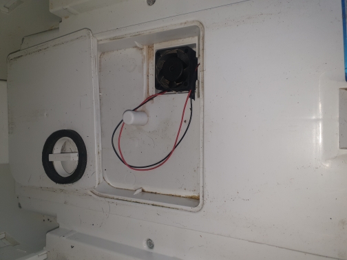

Allora, fatta qualche foto. Sono allibito. Ometto di allegare fattura di un noto concessinario del nord Italia. Spesa per l'installazione 250 euro.
Il dispositivo c'è (almeno quello) e la ventola gira.

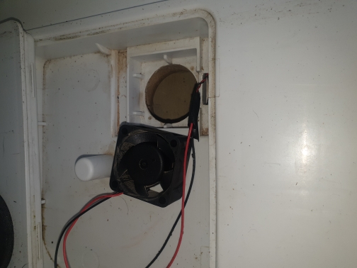

Apro il coperchio e trovo la ventola; appena appoggiata e senza copertura. Il filtro non c'è.
tolgo la ventola (ripeto è appena appoggiata)
...e sotto... legno! Nessun buco!. Nessun altro dispositivo. Tra quel legno chiaro che si vede e il foro c'è uno spazio di circa 1 cm, ci passa un dito su tutto il perimetro ma non credo c'entri niente. Anzi ancora peggio!

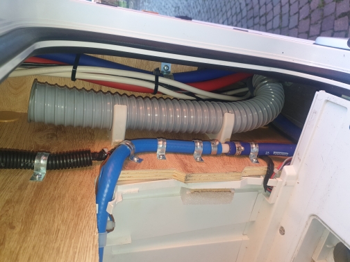

Altra cosa ma non credo c'entri. Nell'alloggio della cassetta, lateralmente a destra, c'è questo corrugato chiuso all'estremità superiore con un tappo cos'è?
21/03/2009 29539
Inserito il 21/01/2023 alle: 09:53:07
ma a destra dell alloggio cassetta cosa c'è ( nel tentativo di indovinare la provenienza del tubo grigio ,forse dalla canalizzazione della stufa ? tappato giusto per stemperare il vano ?
Ma è bloccato oppure si puo sfilare ,i due sostegni in vista sembrano aperti da poterlo sfilare
Che vamper modello è?
Modificato da salito il 21/01/2023 alle 09:56:50

Il tubo grigio è un tubo che puoi utilizzare per riempire il serbatoio h2o non utilizzando il tubo dell'arrotolatore. I Frankia non hanno il bocchettone di carico acqua sulla fiancata.
Il concessionario avrebbe dovuto dirtelo.
Hai anche un tubo corrugato che si collega al tappo di svuotamento della cassetta?
