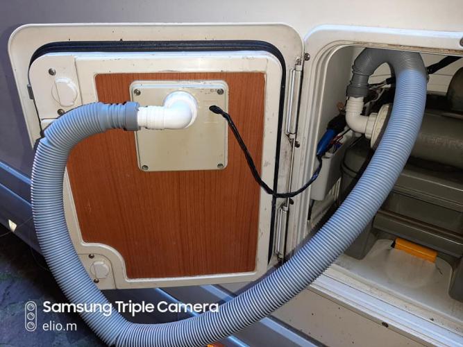

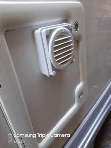

con una minima spesa , me la sono voluta costruire da solo ( la ventolina 12v per un computer me l'ha regalata mio fratello )
la partenza della ventolina e' azionata tramite un interruttore micro swich  che chiude e apre il cicuito  all'apertura ,e chiusura della baionetta .
anche se non era del tutto necessario , ho voluto ristringere la sporgenza della scatola 80 x 80   dove dentro viene alloggiata la ventolina modificandola con una sporgenza 30 mm
credo che;  nonostante che non mi limito mai al rabbocco del disgregante ( dubbio che qualcuno non lo usa...  altrimenti non si sa cosa emanerebbe la cassetta quando viene aperta per l'uso o per lo scarico ..)  questo sistema un po di lavoro lo fa ..
e poi ? chi oserebbe annusare , o stare vicino vicino , a un metro dal  camper di altri ? io sicuramente no !
perche';  per delicatezza e per privacy evito sempre alla grande .aspiratore%20wc.jpgaspiratore%20esterrno%20wc.jpg
