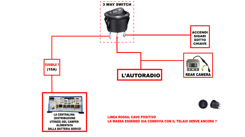

Ciao a tutti,
chiedo scusa se apro questo argomento nella sezione sbagliata. vorrei condividere con voi un progetto che vorrei realizzare ed avere vostre idee.  Praticamente vorrei poter utilizzare l'autoradio anche da fermo senza dover preoccuparmi della BM.  Però durante il viaggio preferisco alimentarlo dalla batteria motore e assicurarmi di averla spenta quando tolgo la chiave. e anche il dettaglio della telecamera posteriore, poter vederlo senza dover girare la chiave. che ne pensate? Untitled-1-01.png

Ciao a tutti, chiedo scusa se apro questo argomento nella sezione sbagliata. vorrei condividere con voi un progetto che vorrei realizzare ed avere vostre idee.  Praticamente vorrei poter utilizzare l'autoradio anche da
Penso che se metti un relė a 5 contatti, NC-NO eviti forse di lasciarlo sulla batteria motore quando ti fermi.

non saprei come farlo. e poi vorrei poter utilizzare la radio da fermo con batteria servizi. questo è possibile con il rele?

Sul mio camper (Carthago C-Tourer) l’alimentazione dell’autoradio viene commutata automaticamente dalla BM alla BS quando si toglie la chiave dal quadro. Credo che avvenga grazie ad un semplice relais pilotato da D+ o da una qualunque utenza sotto chiave. Io ho anche aggiunto un semplice interruttore che taglia l’alimentazione all’autoradio (a prescindere da dove avvenga, BM o BS).

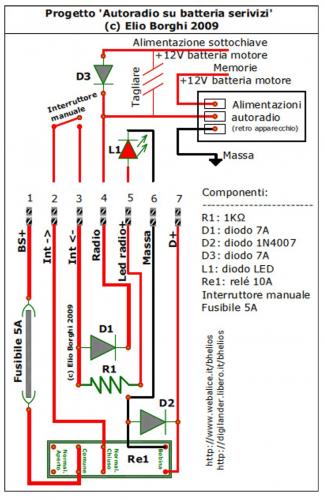

Personalmente mi sono riferito a questo progettino di un mio amico. Quando l'interruttore è su ON e motore spento, si accende il led l'alimentazione passa alla batteria servizi. Appena si accende il motore, l'alimentazione torna alla batteria motore e led spento. Allo spegnimento del motore viene ripristinata la situazione precedente in base alla posizione dell'interruttore.

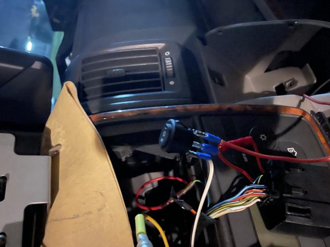

Ciro, grazie mille per questo fantastico progetto. Purtroppo l’ho visto tardi ma l’ho ordinato cmq. In allegato il lavoro “TEST” che ho fatto ma ho avuto un dubbio. Ho tagliato il cavo dell’alimentazione costante che arrivava dalla BM . Nel mio progetto dovrei collegarlo cmq ai due cavi dell’auto radio no ?  So che è confusionale la mia descrizione. Il cavò dell’alimentazione costante nel “3 WAY SWITCH “ deve essere collegato al pin di mezzo ? Cioè quello dell’auto radio ? IMG_1218.jpeg
torna alla batteria motore e led spento. Allo spegnimento del motore viene ripristinata la situazione precedente in base alla posizione dell'interruttore. Giovanni
Questo per me sarebbe super complicato perché non sarei capace a realizzarlo ma è molto funzionale.

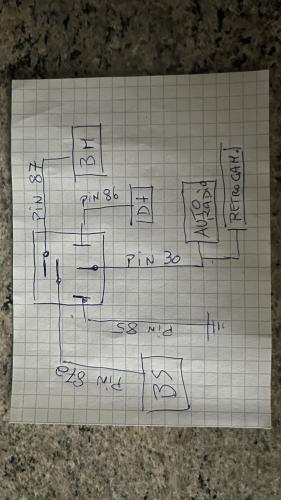

Guardando il tuo schema il cavo (mi sembra giallo) quello della memoria dell'autoradio dovrebbe andare al contatto 1 cioe collegato al cavo che arriva dalla centralina.
Naturalmente, nello schema che ho postato col relė puoi collegare sia la memoria che l'alimentazione dell'autoradio al contatto 30.

Guardando il tuo schema il cavo (mi sembra giallo) quello della memoria dell'autoradio dovrebbe andare al contatto 1 cioe collegato al cavo che arriva dalla centralina. Naturalmente, nello schema che ho postato col relė puoi collegare sia la memoria che l'alimentazione dell'autoradio al contatto 30. Ciro.
grazie pe ril chiarimento. era proprio cosi. infatti ora tutto funziona ma non ho ancora chiuso proprio perché aspetto il relè per provare :) nel mio progetto rivorrebbero dei fusibili tra l'accendi sigari e l'interruttore o altri fusibili ? il cavo che arriva alla dashboard dalla centralina è già protetta con un fusbilie da 15a ma poiché alimenta anche una presa usb prima di arrivare all'interruttore non se è il caso di mettere un fusibile anche tra la presa usb e l'interruttore ?

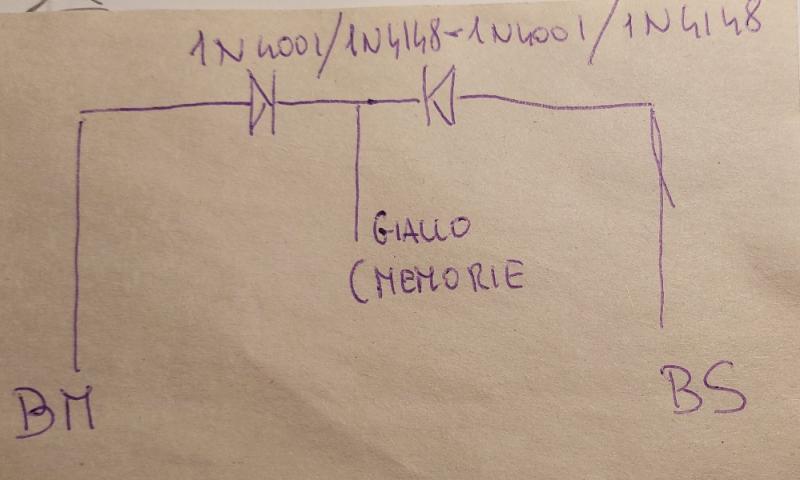

Invece per quello che riguarda il conduttore delle memorie (sulle giapponesi il giallo)  se le perdi va collegato con l'aggiunta di due diodi perchè va sempre alimentato

Si, se c'è il problema, molte radio si riaccendono come erano state spente, magari non serve, invece per il conduttore giallo delle memorie, due diodi in modo che si alimentino sempre, lasciando disaccoppiate le due alimentazioni.
I diodi possono essere 1N4148 o 1N4001...4008 collegati dopo i fusibili

eccomi! ieri ho potuto finire il progetto con 3 switch e verificare funziona tutto ma...anche se si accende in automatico sotto chiave si alimenta Comunque dalla batteria servizi quindi non vedo molto il senso del progetto che ho fatto. avrebbe avuto senso se sotto chiave funzionasse con la BM ma non vedo la possibilità senza mettere in parallelo le batterie cosa che non farò . è arrivato anche il relè e potrò provarlo già domani spero. vi farò sapere non appena lo provo. grazie ancora

ho dimenticato di dire che anche con il 3 switch la radio non si spegne nemmeno è molto veloce e anche se ho staccato la batteria precedentemente non si disperde niente si ricorda tutto . anzi con il switch non sente proprio lo spegnimento.

Con lo schema che ti ha dato Ciro deve commutare in automatico tra la batteria motore e la batteria servizi, in quel modo le batterie rimangono separate e non vanno mai in parallelo, questo sia che tu commuti attraverso il D+ (automatico) che con un interruttore
Comunque anche con un deviatore puoi fare la stessa cosa(come avevi fatto nel tuo schema) ma solo in manuale e montando un deviatore da 10A, non un oggetto troppo piccolo, invece con il relè puoi usare anche un interruttore singolo a levetta da 1A o il D+ (meglio)
Il conduttore giallo non devi metterlo sotto interruttore o relè; quel filo va mantenuto sempre alimentato a 12V per mantenere le informazioni memorizzate nella radio, puoi anche lasciarlo sulla batteria motore, però con due diodi (piccolissimi) puoi essere certo che i due positivi delle due batterie che alimentano le memorie in modo permanente rimangano isolati tra loro
