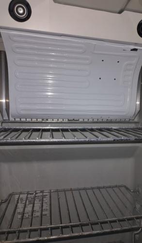

Su richiesta di un utente pubblico la mia esperienza. Ho trasformato un Thetford in quadrivalente (gas+12V+220V+compressore) presso LARE Group (tecnologia brevettata): 20quadrivalente.html Il compressore a 12 V è molto
piccolo e silenzioso e occupa solo 13 cm, generalmente disponibili tra la grigia e il frigo senza nessuna modifica alla cellula. All'interno del frigo viene aggiunta una serpentina (che lascia la capienza del vano pressoché invariata) e due ventoline che aggiungono una funzione no frost. La serpentina aggiuntiva permette di raffreddare col solo compressore oppure in contemporanea col ciclo dell'ammoniaca. Faceva già piuttosto caldo nella zona dell'officina (girano tutti con l'aria condizionata), ma la sonda dava 2°C nella zona alta (la più calda) del vano frigo e -16°C nel vano freezer. Costo totale 790€, l'officina è anche specializzata in pannelli solari e batterie al litio. Per ora l'esperienza è molto positiva, vi farò sapere i risultati con temperature torride, cercate gli aggiornamenti lungo il topic
Buonasera a tutti.
Sono curioso dell'argomento. Ma è possibile avere qualche foto interna del vano frigo per capire come sono state installate le piastre e la ventolina no-frost.
Grazie per l'attenzione.

In risposta al messaggio di danielem 1974 del 18/04/2022 alle 21:42:03
Buonasera a tutti. Sono curioso dell'argomento. Ma è possibile avere qualche foto interna del vano frigo per capire come sono state installate le piastre e la ventolina no-frost. Grazie per l'attenzione. Buoni Km a tutti.
Questo è l'interno del frigo con la serpentina del compressore e le 2 ventole no frost:
