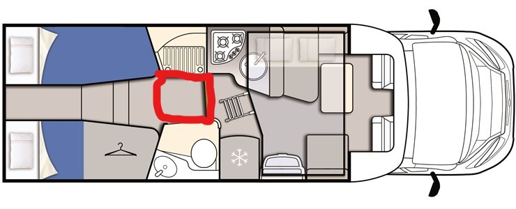

Il bagno è passante per cui tra doccia e bagno c'è un vestibolo dove ho messo l'evaporatore. Il condensatore e il compressore sono sopra il tetto. La condensa viene portata a tetto e utilizzata per raffreddare il condensatore.

Inserito il 29/06/2022 alle: 00:31:26
In rosso il punto di installazione del climatizzatore, nel vestibolo tra la doccia (sopra) e il bagno (sotto).
Il vestibolo è separato dalla camera da letto (a sinistra) da una porta scorrevole, a destra da una porta battente. La porta battente ha una fessura in cima, per cui è possibile raffrescare tutto il camper anche con porta chiusa che assicura più privacy:

si certo ma in gioco ci sono anche 8.600 BTU , ora ho capito meglio la situazione bagno
