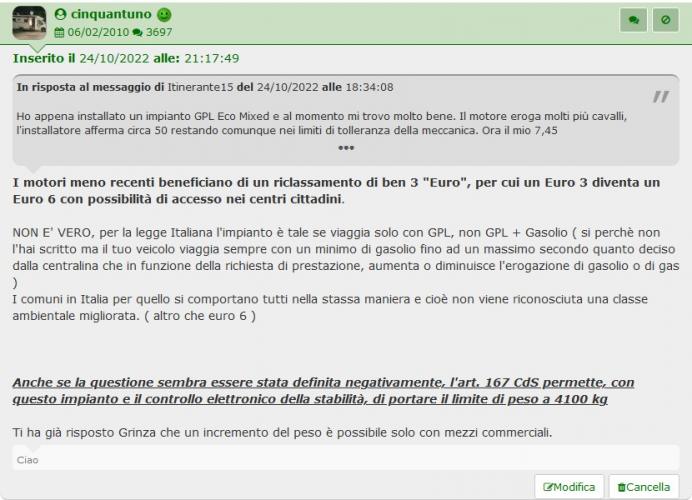

Ti rimetto il mio intervento del 24-10, spiegami per favore, cosa è cambiato da quanto ti avevo scritto!
La classe ambientale non è cambiata, se bloccano un euro 6 bloccano anche te ( basso impatto ambientale o no )
