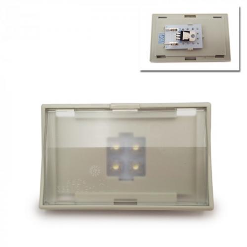

salve qualcuno sa dove posso trovare la lampada del frigo trivalente?
Allego foto del prodotto

salve qualcuno sa dove posso trovare la lampada del frigo trivalente?  Allego foto del prodotto
Buongiorno,
se è quella nella foto si trova completa su siti di vendita online a circa 40 euro.
Ma non si accende nessun led? Perchè potrebbe essere andato il componente che si trova sul retro della scheda.
Un bravo elettricista lo potrebbe eventualmente sostituire con un costo decisamente inferiore.
Buona giornata

Non si accende nessun led purtroppo
Se non si sono bruciati uno alla volta ma improvvisamente si sono spenti tutti potrebbe essere il componente nella parte posteriore della scheda.

Sul componente della foto postata da giolivingstone dalla parte opposta cosa c'è scritto ?
