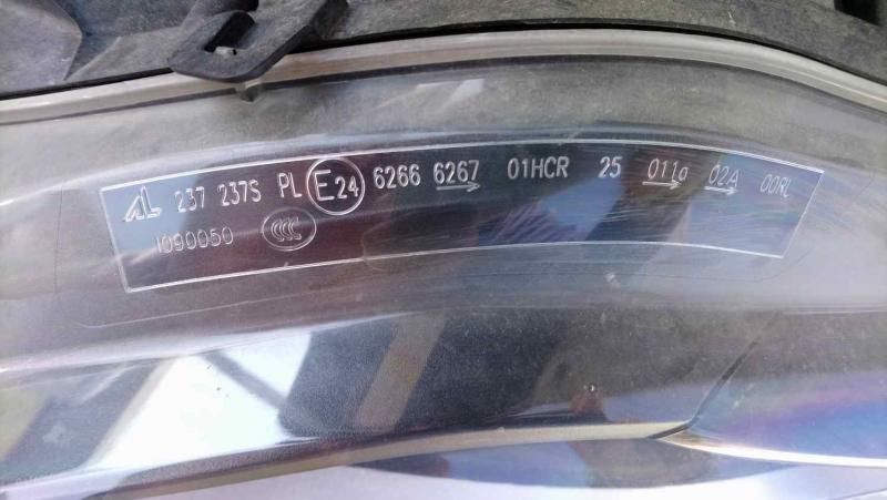

Se è quello montato in origine DEVE essere omologato.Lo puoi verificare guardando sul trasparente del fanale o aprendo il cofano lo vedi in giro stampigliato sul corpo faro.Ci troverai una E e poi un numero,quella è l'omologazione.

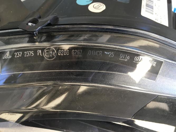

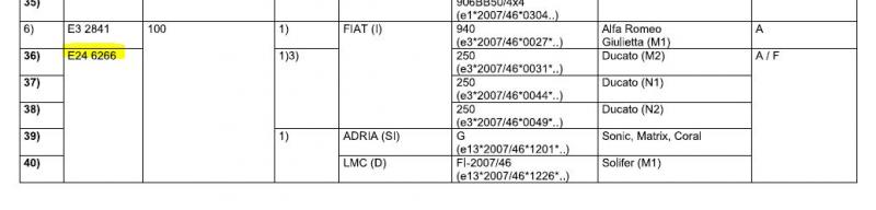

Il certificato di omologazione di quelle lampade, prevede l'installazione solo in alcuni fari di qualche costruttore.
Per il Ducato è previsto l'utilizzo nel faro FIAT contrassegnato con la sigla di omologazione E24 e numero 6266;
Questa è la sigla che deve marchiare il faro in cui si può utilizzare la lampadina.
Sotto un estratto del certificato e la foto della sigla sul faro
Nel certificato sono elencate anche alcune marche e modelli di camper
Questo anche per chiarire a Paolo che ora per alcuni fari ci sono altre lampade omologate oltre a quelle alogene
Saluti Massimo

Il certificato di omologazione di quelle lampade, prevede l'installazione solo in alcuni fari di qualche costruttore. Per il Ducato è previsto l'utilizzo nel faro FIAT contrassegnato con la sigla di omologazione E24 e numero
6266; Questa è la sigla che deve marchiare il faro in cui si può utilizzare la lampadina. Sotto un estratto del certificato e la foto della sigla sul faro Nel certificato sono elencate anche alcune marche e modelli di camper Questo anche per chiarire a Paolo che ora per alcuni fari ci sono altre lampade omologate oltre a quelle alogene

Inserito il 11/10/2022 alle: 11:49:15

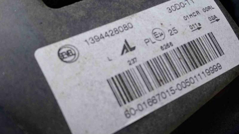

Questo è il mio faro per cui secondo quella tabella sarebbe omologato? DSC_6983_compress78.jpgDSC_6985_compress14.jpg

Inserito il 12/10/2022 alle: 13:48:02
È quella lampada che è omologata per il tuo faro …ma solo in D e A
