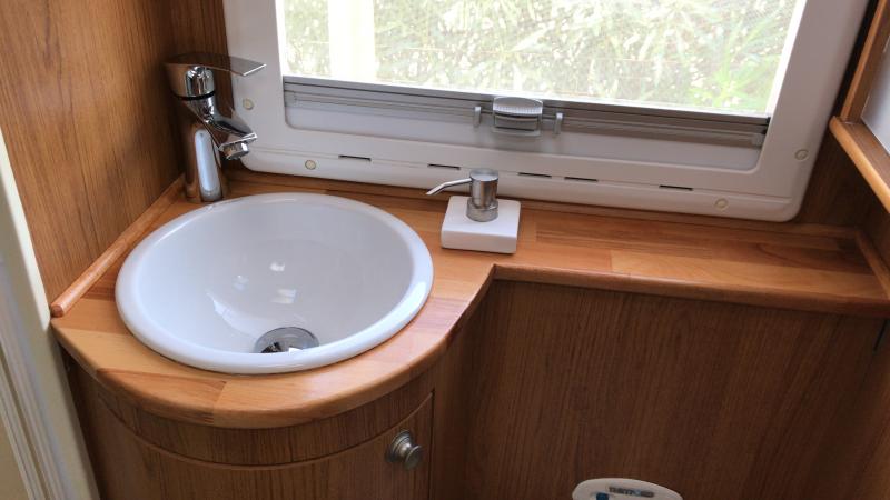

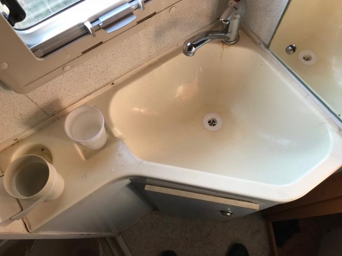

Ciao. Se ti può interessare io ho fatto un lavoro del genere. Con il costo del lavello in plastica 80€ ho comprato un lavello in ceramica e tavola listellare. Con un po’ di pazienza si fa e viene un bel lavoro.
Prima:
Dopo:

Ciao. Se ti può interessare io ho fatto un lavoro del genere. Con il costo del lavello in plastica 80€ ho comprato un lavello in ceramica e tavola listellare. Con un po’ di pazienza si fa e viene un bel lavoro. Prima: Dopo:
Complimenti: bel lavoro !
Ma toglimi una curiosità: quel tipo di lavandini sono sufficientemente comodi ?
Io avevo un lavandino tradizionale, del tipo di quello postato dall'autore del post, e quando mi lavavo facevo.... un lago per terra, con somma gioia di mia moglie !

Complimenti: bel lavoro ! Ma toglimi una curiosità: quel tipo di lavandini sono sufficientemente comodi ? Io avevo un lavandino tradizionale, del tipo di quello postato dall'autore del post, e quando mi lavavo facevo.... un lago per terra, con somma gioia di mia moglie !
Considera che é sempre un lavandino piccolino e quindi necessità un po di attenzione quando ci si lava. Le dimensioni comunque sono identiche all originale 30 cm di diametro. Mettiamola così: lavandino piccolo= poco gettico di acqua. Conclusioni moglie contenta e noi non costretti a ricaricare i serbatoiwink

In risposta al messaggio di time69 del 10/10/2018 alle 21:30:02
Sono ammirato dal tuo lavoro. Talmente bello che vorrei farti una domanda ..
La tavola listellare l'hai sagomata tu ? cioè hai comprato una tavola quadrata e l'hai sagomata con il seghetto alternato  utilizzando come dima il preformato in plastica originale ?
Ti chiedo questo perchè  anche io sto pensando ad un lavoro simile sia per il bagno che per la cucina, quindi lavello + fuochi . Però non credo di esser in grado di ottenere una lavorazione così precisa. In alternativa potrei rivolgermi ad una falegname oppure imparare come si fa

In risposta al messaggio di Francesco Parini del 11/10/2018 alle 14:20:30
Sono ammirato dal tuo lavoro. Talmente bello che vorrei farti una domanda .. La tavola listellare l'hai sagomata tu ? cioè hai comprato una tavola quadrata e l'hai sagomata con il seghetto alternato  utilizzando come dima
il preformato in plastica originale ? Ti chiedo questo perchè  anche io sto pensando ad un lavoro simile sia per il bagno che per la cucina, quindi lavello + fuochi . Però non credo di esser in grado di ottenere una lavorazione così precisa. In alternativa potrei rivolgermi ad una falegname oppure imparare come si fa Grazie
Non è difficile. L ho sagomata io. Un po di tempo e pazienza. Ho tolto il lavandino originale, ho creato la sagoma appoggiando del compensato sul mobile. Ho considerato 2 cm di getto dopo di che ho appoggiato la sagoma sul listellare. Tagliata con il seghetto alternativo. Non preoccuparti di piccole imperfezioni perché le ltoglierai successivamente con la levigatrice per ottenere il toro stondato, e tocco finale a mano con cartavetro di varie grane. Tavola listellare comprata da leroy merlin. Trattamento con un aggrappante+impregnante impermeabilizzante. Lavandino ordinato su ebay dello stesso diametro del precedente. Il bordino di rialzo applicato alla fine e trattato come il piano. Incollato con silicone.
Se vuoi altre info a disposizione.

In risposta al messaggio di time69 del 12/10/2018 alle 18:12:06
listellare. Tagliata con il seghetto alternativo. Non preoccuparti di piccole imperfezioni perché le ltoglierai successivamente con la levigatrice per ottenere il toro stondato, e tocco finale a mano con cartavetro di varie grane. Tavola listellare comprata da leroy merlin. Trattamento con un aggrappante+impregnante impermeabilizzante. Lavandino ordinato su ebay dello stesso diametro del precedente. Il bordino di rialzo applicato alla fine e trattato come il piano. Incollato con silicone.  Se vuoi altre info a disposizione.
Grazie Time69.  Informazioni molto utili. Mi puoi spiegare cosa significa 2 cm di getto per favore ?

In risposta al messaggio di Francesco Parini del 12/10/2018 alle 19:03:21
Grazie Time69.  Informazioni molto utili. Mi puoi spiegare cosa significa 2 cm di getto per favore ? Grazie
Termine usato in muratura. Significa che la sagoma sporge di due centimetri rispetto al mobile. Non è bello farla delle stesse dimensioni del mobile. Con il getto gli da un effetto estetico migliore. wink
