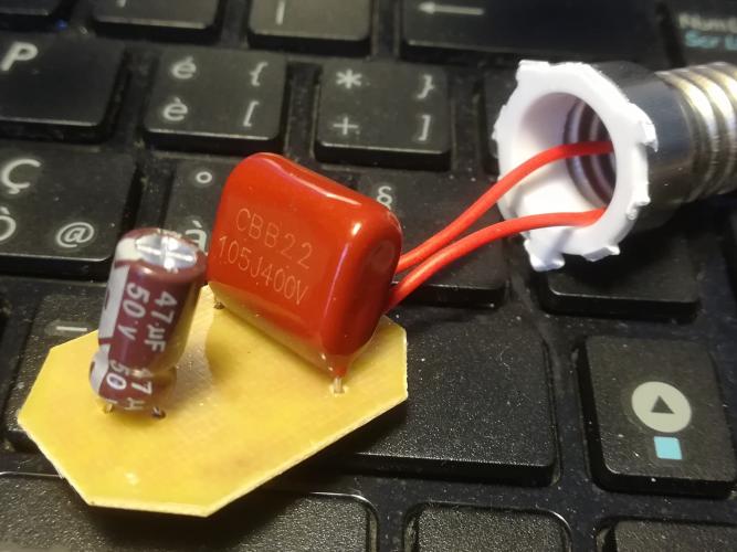

Buongiorno a tutti. Ho fatto un acquisto errato e mi ritrovo con delle lampadine a led 220Volt.
Pongo un quesito agli "elettronici": c'è maniera con eventuale modifica per trasformarle in 12Volt?
Ringrazio in anticipo.
Pino

Tutto si può fare. Unico problema se la tensione cc supera i 12 V (perché il n° led elevato come mi sembra di vedere ) bisogna procurarsi uno step-up per elevarla.

Tutti i led funzionano tra 1.6 volt (rossi) e 3.5 volt (bianchi): è ammessa una buona tolleranza ma sotto un valore minimo non s'innescano e sopra un valore massimo si interrompono irrimediabilmente. Se i tuoi sono alimentati a 230v significa che c'è un circuito che abbassa la tensione ai valori ammessi per il loro colore. Per esempio, le strisce di led a 12 volt, sono tutti in parallelo e, ogni tre led, c'è la relativa resistenza per abbassare la tensione ed il taglio può essere fatto di tre in tre; ci sono strisce anche con una resistenza per ogni led.

probabile che i led siano alimentati a 24 Volt. 8 led, se in serie, sono 24 Volt.
Ti è più facile rimontare tutto ed usare le lampade in casa, e procurare quelle giuste per il camper.

Come si vede dalla foto quella che ai già aperta l'hai rovinata, se ti vuoi togliere questa soddisfazione, prova su quella a fare la modifica,  togli tutti i componenti ed inserisci 2 resistenze appropriate, rifacendo i collegamenti dei led, e vedi cosa succede, se fai tutto per bene dovrebbe funzionare.

Se hai un pò di esperienza in elettronica prova, CON MOLTA ATTENZIONE, a misurare la tensione che c'è ai capi del condensatore elettrolitico che si vede in foto. Quella dovrebbe essere la tensione di alimentazione del circuito LED.
Naturalmente il circuito deve essere alimentato.
ATTENZIONE! Nel circuito c'è la 220V e la misura va fatta con molta cautela ed esperienza, altrimenti SI RISCHIA LA VITA!
Se hai il minimo dubbio su cosa fare, LASCIA PERDERE, potrebbe essere pericoloso.
