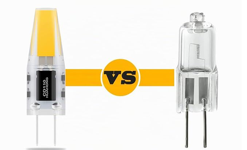

come tanti ho il camper pieno di lampadine G4, inizialmente alogene, ho montalo delle led che però smettono di funzionare rapidamente.
Durano poco, quella sulla porta all'esterno dura fino alla prima pioggia.
Il problema è che essendo il corpo gelatinoso con l'umidità si sfalda, (faclimente si rompono tra le mani se si flette il led rispetto la base), quelle sopra la cucina inevitabilmente iniziano a fare flicker e poi muoiono mentre quelle in dinette vanno da anni ormai (sono le stesse).
Ne ho comprate almeno 3 tipi tra cui quelle in foto.
Trovo delle alternative tipo quelle piatte, ne esistono anche incpasulate in vetro, ma sono tutte non dimmabili.
Ho trovato qualcosa di philips e osram ma costano 10-12eur l'una, con al stessa cifra se ne ottengono 10 di quelle gel e nel camper ne ho 15, ho un hymer col controller che le dimma tutte con i preset che è bellissimo e non voglio rinunciare al dim, piuttosto uso le alogene.
Dopo 10minuti a scrollare alixpr e amz ho deciso di scrivere qui per sapere se qualcuno ha trovato dei bulbi decenti :)

Ciao, ho anch’io dei problemi con quelle lampadine. Sono in genere di bassa qualità e la loro durata è ridicola. Le Osram costano tanto però bisognerebbe fare un test di durata, perché se durano qualche anno invece di qualche giorno magari si ripagano. Inoltre io ho sempre un po’ di remora sulla qualità costruttiva di quelle cinesate e sugli eventuali surriscaldamenti, perché alcune non è che scaldino poco, anche se in teoria meno delle alogene.
Per esempio a casa ho una lampada led della Philips che sta funzionando interrottamente da 13 anni e forse si è solo leggermente scaricata ma neanche tanto, quelle dell’Ikea le butto via dopo 4-5 mesi. Se costano di più ci sarà un motivo, sono aziende che investono un sacco in ricerca e sviluppo.
Un’altra difficoltà che riscontro è che nessuno arriva ad avere le dimensioni ridotte delle alogene e nei faretti della dinette mi stanno solo di quella misura. Qualcuno ne ha trovate a led con le stesse dimensioni? Le uniche che ho visto che si avvicinano sono queste
