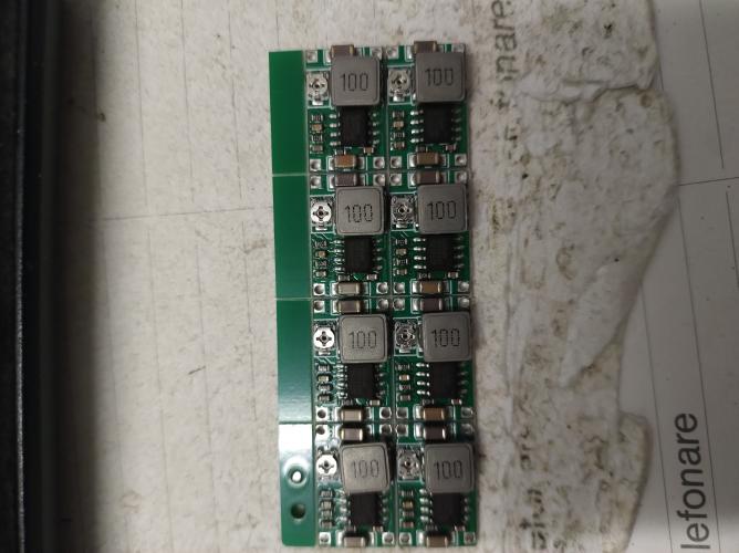

Inserito il 29/04/2026 alle: 14:27:50
Aggiornamento con strisce led ( sfarfallio)
1 ho provato con condensatore      non funziona
2 ho aggiunto anche diodo             non funziona
3 ho aggiunto piccolo circuito travato su aliexpress         non funziona
4 ho aggiunto un altro piccolo stabilizzatore di tensione  non funziona.
5 proverò con una plafoniera led non autocostruita, magari è la mia striscia led che non tollera la litio in determinate circostanze.
Paolo
