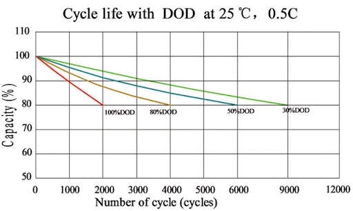

Profondità di Scarica / aspettativa di vita
Come si può notare la vita prevista aumenta al diminuire della profondità di scarica, quindi :
Se la batteria è stata usata, conviene ricaricarla subito?
La risposta è si se si prevede una scarica nuova a breve (cicli di carica più brevi da 80% a 99%, sono migliori di un ciclo di carica da 20% a 100%)
Se la batteria è stata usata e non viene ricaricarla subito, si danneggia?
La risposta è :  le batterie al lifepo4 non soffrono di solfatazione, però meglio non lasciarle scariche per mesi.
Il valore di stoccaggio è intorno al 30% della capacità.

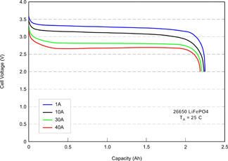

CURVA DI SCARICA
Come si può vedere dalla immagine, le celle lifepo4 hanno un valore pressochè costante per tutto l'utilizzo. raggiunti i 3V circa a elemento inutile proseguire.
Le celle lifepo4 raggiungono lo 0% di carica intorno ai 2.5V, che in configurazione 4s (4 in serie quindi 12v circa) sono 10V

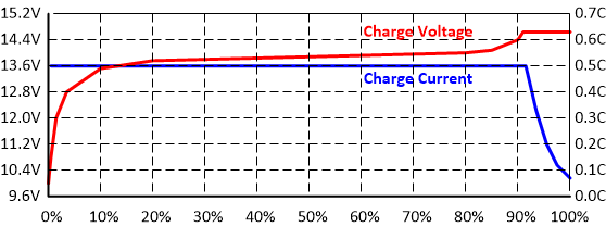

CURVA DI CARICA
La carica va fatta con Corrente Costante e Tensione costante (in gergo CC CV) fino ad un valore prossimo a 3,45-3,50V elemento, poi va fatta scendere la corrente in proporzione al crescere del Voltaggio.
La capacità immagazzinata tra i 3.55 e i 3.65v (valore massimo di tensione) è minore o uguale a 1% quindi del tutto trascurabile
