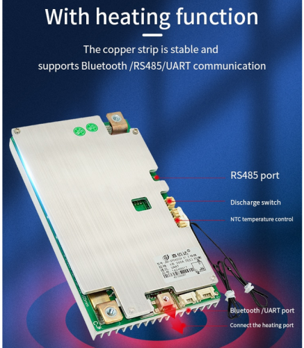

  • BMS della
    JBD Smart
    cioè con bluetooth + sonde temperatura comprese e connessione per un sistema riscaldamento

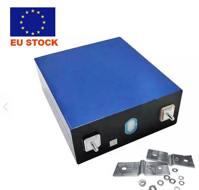

  • Celle LiFePo4 da un fornitore
    ManYi
    che tratta brand dei maggiori produttori mondiali di celle litio, hanno da poco aperto deposito a Milano da dove spediscono celle lifepo4 in poche settimane.
