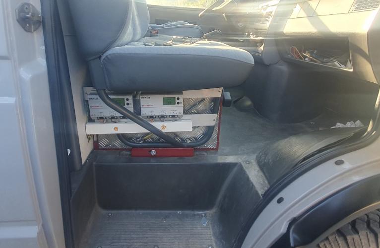

Quasi ci siamo... manca davvero poco e poi avrò finito il lavoro della sostituzione delle due AGM con una batteria LiFePO4, mancano soltanto i cablaggi elettrici e i settaggi degli MPPT, poca roba, poi il Colibrì avrà uno stoccaggio energetico all'altezza dei 760 Watt solari.
foto aggiornata al 26 Settembre 2026
Ho fatto una pagina WEB con tutti i dettagli visibile  QUI
Modificato da Emme48 il 25/09/2026 alle 14:15:56

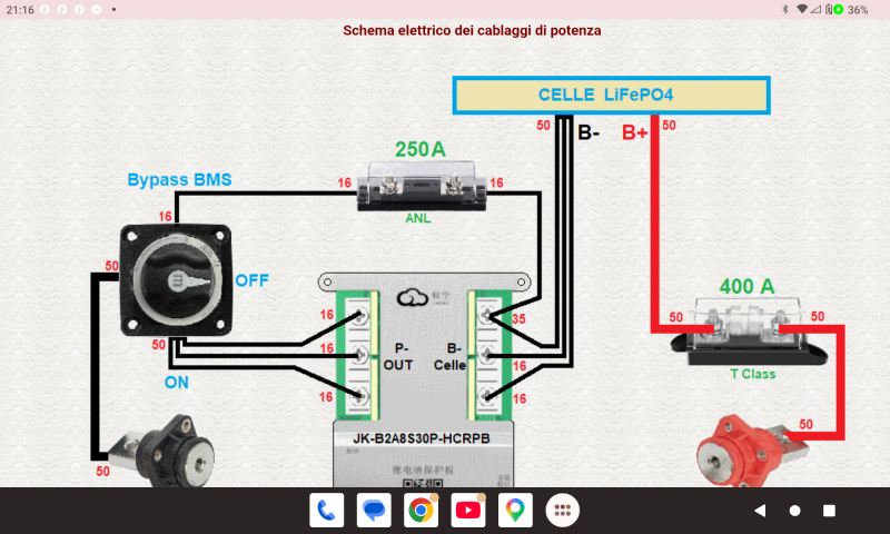

Marco una curiosità, come risolverai il problema di avviamento di emergenza in caso di BM guasta?
Voglio dire Ti affiderei ai 1000Ah, cosa che non sarà per tutti, o in altro modo?
Intanti complimenti yeswinklaugh.

Bypass del BMS.
C'è il commutatore rotativo a 3 posizioni descritto nel link alla pagina dove spiego tutto, forse troppo...
Ho finito ora di cablare tutto quanto, con luce d'ambiente e senza sole diretto sui pannelli sta ricaricando 15...20 Ampere.
Per ora ho settato gli MPPT Western WRM20 per Litio e 14,0 Volt, poi ci studio.

Quel cavo da 16mmq ed il fusibile da 250A per il by-pass non sembrano molto convincenti.
Gli MPPT Western non ti daranno molto "gioco"  in termini di settaggi inoltre, temo potranno scaldare parecchio, penso che una loro sostituzione potrebbe arrivare già con la prossima primavera se non prima.
Immagino anche un'integrazione in Arduino, in tal caso verifica bene le serigrafie su BMS poiché la porta RS485 e' in realtà serigrafaai con dicitura GPS.
Presta anche attenzione al modulo da adottare, la jikonkg ne ha almeno 2 versioni, attento che sia il modello per 3-4 S ossia, per il controllo di 3 o 4 celle.

Quel cavo da 16mmq ed il fusibile da 250A per il by-pass non sembrano molto convincenti. Gli MPPT Western non ti daranno molto gioco  in termini di settaggi inoltre, temo potranno scaldare parecchio, penso che una loro
sostituzione potrebbe arrivare già con la prossima primavera se non prima. Immagino anche un'integrazione in Arduino, in tal caso verifica bene le serigrafie su BMS poiché la porta RS485 e' in realtà serigrafaai con dicitura GPS. Presta anche attenzione al modulo da adottare, la jikonkg ne ha almeno 2 versioni, attento che sia il modello per 3-4 S ossia, per il controllo di 3 o 4 celle. Ciro.
Il bypass è per la messa in moto di emergenza con BM in crisi, presumo pochi secondi (in estate è circa 1 secondo), il cavo da 16 mmq è 30 cm in rame elettrolitico privo di ossigeno rivestito in silicone resistente al calore e viaggia in aria libera, quindi non è sottodimensionato per un uso paragonabile ai cavi di emergenza classici, di conseguenza per il calcolo termico NON si devono utilizzare le tabelle per il rame classico, uso continuo, rivestimenti classici dentro una tubazione, della caduta di tensione su 30 cm non mi importa nulla.
Gli MPPT WRM20 scalderanno pochissimo, come prima, anche grazie alla loro ubicazione decisamente ventilata fissati su due barre di alluminio e monitorati da sensore di temperatura con Arduino, più disgiuntore termico autonomo che agisce anche a centralina spenta.
Quello che a suo tempo mi disse a voce un loro tecnico è stato finalmente dichiarato nella documentazione ufficiale Western, la potenza fotovoltaica massima dichiarata di tanti loro regolatori (non tutti) rappresenta il massimo sfruttabile, la potenza massima collegabile è infinita, gli MPPT Western vanno benissimo.
14,0 Volt fissi sono settabili fino a 14,7 Volt, mi va bene, poi deciderò cosa mettere.
Niente Arduino, vado con l'APP JK e il suo monitor, la piastrina e il cablaggio da collegare alla porta GPS non li ho neanche comprati, Arduino controlla già la tensione della BM, mi basta, vedrò se mettere un battery monitor DSTeck, ma non credo...

Bypass del BMS. C'è il commutatore rotativo a 3 posizioni descritto nel link alla pagina dove spiego tutto, forse troppo... Ho finito ora di cablare tutto quanto, con luce d'ambiente e senza sole diretto sui pannelli sta ricaricando 15...20 Ampere. Per ora ho settato gli MPPT Western WRM20 per Litio e 14,0 Volt, poi ci studio.
Grazie Marco e scusa se non mi sono impegnato troppo nel leggere il Tuo linklaugh.
Quindi baypassi il BMS...difficile per Noi comuni mortali mettere le mani alle Litio in questo modo, fosse solo per la garanzia, dovrò trovare altre soluzioni.
Quindi mi chiedo che fanno gli altri, io ho già avuto 2 occasioni di avvio motore con l' aiuto delle BS, certo ho pure un booster ma potrebbe non bastare, rimanere a piedi per colpa di una batteria su un camper, è per me inconcepibile sia come BM che come BS.
1000Ah ma non è che hai esagerato se prima Ti bastavano 200Ah di AGM?laugh
calore e viaggia in aria libera, quindi non è sottodimensionato per un uso paragonabile ai cavi di emergenza classici, di conseguenza per il calcolo termico NON si devono utilizzare le tabelle per il rame classico, uso continuo, rivestimenti classici dentro una tubazione, della caduta di tensione su 30 cm non mi importa nulla. Gli MPPT WRM20 scalderanno pochissimo, come prima, anche grazie alla loro ubicazione decisamente ventilata fissati su due barre di alluminio e monitorati da sensore di temperatura con Arduino, più disgiuntore termico autonomo che agisce anche a centralina spenta. Quello che a suo tempo mi disse a voce un loro tecnico è stato finalmente dichiarato nella documentazione ufficiale Western, la potenza fotovoltaica massima dichiarata di tanti loro regolatori (non tutti) rappresenta il massimo sfruttabile, la potenza massima collegabile è infinita, gli MPPT Western vanno benissimo. 14,0 Volt fissi sono settabili fino a 14,7 Volt, mi va bene, poi deciderò cosa mettere. Niente Arduino, vado con l'APP JK e il suo monitor, la piastrina e il cablaggio da collegare alla porta GPS non li ho neanche comprati, Arduino controlla già la tensione della BM, mi basta, vedrò se mettere un battery monitor DSTeck, ma non credo... I prossimi lavori saranno cablaggi idonei (apenna riapre Laicasrl.it) e inverter Creaest da 3000 Watt, ma per ora basta così, ho già approfittato abbastanza della spalla malconcia. Farsi una batteria così non lo consiglio, troppo tempo (anche per un pensionato) e costo importante, solo lo spazio disponibile risicato mi ha costretto, inoltre servono attrezzature e capacità che spaziano troppo.
Mi sono permesso di suggerire un punto debole raddoppiare quel cavo costa niente, della tensione chi se frega ma il problema potrebbe sorgere per la corrente.
Che Western si sia ricordata dopo decenni di scrivere una eventuale potenza massima di pannelli collegabili al regolatore non fa testo in quanto per l’appunto altri marchi già dichiaravano ciò.
Sicuramente sarai costretto ad impostare una corrente massima in carica non a non più di 35A nel BMS.

PS. Il bypass l’ho eliminato del tutto poiché il BMS supporta almeno 500A per 5 secondi tempo sufficientemente utile per avviare il motore. Non ho riscontrato problemi.

Grazie Marco e scusa se non mi sono impegnato troppo nel leggere il Tuo link. Quindi baypassi il BMS...difficile per Noi comuni mortali mettere le mani alle Litio in questo modo, fosse solo per la garanzia, dovrò trovare
altre soluzioni. Quindi mi chiedo che fanno gli altri, io ho già avuto 2 occasioni di avvio motore con l' aiuto delle BS, certo ho pure un booster ma potrebbe non bastare, rimanere a piedi per colpa di una batteria su un camper, è per me inconcepibile sia come BM che come BS. 1000Ah ma non è che hai esagerato se prima Ti bastavano 200Ah di AGM?
Il commutatore ha 3 posizioni, oltre alla posizione ON c'è anche lo sgancio rapido di emergenza del negativo (hai visto mai...), il Bypass è da gestire con molta prudenza e non è previsto che possa essere usato alla leggera, il probabile uso è "mai", ma se servisse posso accedere direttamente alle celle bypassando il BMS, ad esempio in caso di guasto del BMS stesso.
200 Ah in AGM sono "corte", per esempio quando sono andato in Islanda non ho potuto tenere acceso il frigo a compressore per 3 giorni di traghetto, cosa che invece farò quando andrò in Marocco ad Agosto 2027 (eclissi di sole).

Mi sono permesso di suggerire un punto debole raddoppiare quel cavo costa niente, della tensione chi se frega ma il problema potrebbe sorgere per la corrente.  Che Western si sia ricordata dopo decenni di scrivere una eventuale
potenza massima di pannelli collegabili al regolatore non fa testo in quanto per l’appunto altri marchi già dichiaravano ciò.  Sicuramente sarai costretto ad impostare una corrente massima in carica non a non più di 35A nel BMS.  Ti sei assemblato una buona batteria ma ultimamente dai risposte molto Laikonicje.  Buona giornata.  Ciro.  PS. Il bypass l’ho eliminato del tutto poiché il BMS supporta almeno 500A per 5 secondi tempo sufficientemente utile per avviare il motore. Non ho riscontrato problemi.
Grazie dei consigli, buona giornata.
il probabile uso è mai, ma se servisse posso accedere direttamente alle celle bypassando il BMS, ad esempio in caso di guasto del BMS stesso. 200 Ah in AGM sono corte, per esempio quando sono andato in Islanda non ho potuto tenere acceso il frigo a compressore per 3 giorni di traghetto, cosa che invece farò quando andrò in Marocco ad Agosto 2027 (eclissi di sole).
Appunto un guasto mi preoccuperebbe, lo so di avere idee strane,laugh ma io tanta roba (1000Ah) in un unica batteria o meglio in un unico impianto non la metterei.
Io che ho lasciato l'impianto originale con ancora batterie al piombo, (poi si vedrà se e come passare al litio) e ho montato una litio separata a mo di PoweStation, soluzione che pensavo provvisoria, in realtà trovo che sia una ottima soluzione, diciamo mi fa stare molto tranquillolaugh.
Ps: il problema della BM non sta nel trovarla scarica, quello si risolve facilmente, ma trovarla in corto o totalmente inutilizzabile.

Appunto un guasto mi preoccuperebbe, lo so di avere idee strane, ma io tanta roba (1000Ah) in un unica batteria o meglio in un unico impianto non la metterei. Io che ho lasciato l'impianto originale con ancora batterie al
piombo, (poi si vedrà se e come passare al litio) e ho montato una litio separata a mo di PoweStation, soluzione che pensavo provvisoria, in realtà trovo che sia una ottima soluzione, diciamo mi fa stare molto tranquillo. Ps: il problema della BM non sta nel trovarla scarica, quello si risolve facilmente, ma trovarla in corto o totalmente inutilizzabile.
Non hai idee strane, ipotizzare lo scenario peggiore è il modo corretto di procedere.
Ho un vecchio DC DC Charger "volante" taroccato sempre attivo, lo uso per trasferire energia tra due batterie, anche di due veicoli diversi.
La BM già da tempo è una AGM Optima Red la cui reputazione è al top.
In quello spazio avrei potuto farci stare due batterie da 335 Ah, ma due litio in parallelo non è che siano tutte rose e fiori, basta qualche cablaggio leggermente sbilanciato e trovarsi una batteria che lavora il doppio dell'altra è un attimo.
