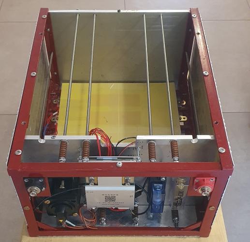

Inserito il 25/09/2026 alle: 14:30:46
Quanto ho realizzato dovrebbe chiarire una volta per tutte cosa ne penso delle batterie LFP da appena 100 Ah, a parte la poca energia accumulata, sono proprio gli Ampere che sono scarsi, parlo di Ampere quelli veri sopportati senza danni dalle celle, non quelli che il BMS lascia allegramente passare per poter scrivere sul depliant numeri ghiotti e aumentare le vendite.
Una 100 Ah potrebbe avere 50 Ampere massimi di carica e scarica, ottimi per 3 giorni di frigo a compressore oppure 2 di Webasto o 24 ore di frigo+Webasto, ma di alte potenze di picco neanche a parlarne.

... costruirsi una litio non è banale, intanto bisogna progettarsela e siccome tra le motivazioni dell'autocostruzione c'è lo sfruttamento al millimetro di spazi risicati, immaginare come costruirla richiede molta attenzione.
La mia litio alla fine è venuta larga 421 mm ed è entrata in uno spazio di 429 mm.
Poi la componentistia reperibile sul mercato, le piastre di compressione in lega di alluminio le ho trvate da 400 x 250 mm e su quella misura ho progettato, molle di carico, profilati, alluminio... tutto.
Scorrendo la pagina che ho linkato all'inizio si capisce che il fabbro ero io, non si può andare da qualcuno tutte le volte che ti viene in mente di filettare un foro o saldare un "fazzoletto" di rinforzo su un angolo, si deve essere autonomi.
Inoltre le cose fatte bene costano, quindi non si deve avere un budget capestro... i tappetini riscaldanti e i fusibili non ce li vuoi mettere?
Oltre alla struttura di metallo ci sono le celle, il BMS e i cablaggi, per una litio di qualità nessuno dei 3 deve essere scarso.
Ho deciso di non contare le ore di lavoro.
Chi vuole "farsi la litio" è bene che non si trovi mai a dover rinunciare a un dettaglio bello solo per risparmiare tempo e denaro.
Rinnovo il link a quello che ho fatto, eccolo  QUI

Però se tu avessi utilizzato questo sistema avresti risparmiato 10 kg e 10 cm...
13/01/2006 25431
Inserito il 26/09/2026 alle: 15:02:08
In risposta al messaggio di adv-box del 26/09/2026 alle 13:46:45
Però se tu avessi utilizzato questo sistema avresti risparmiato 10 kg e 10 cm... .
I cm non tutti, le molle sono sul bordo delle piastre e nello spazio centrale ci ho messo il BMS, i fusibili e il commutatore, col pacco compresso anche a "ingombro zero" avrei comunque dovuto aggiungere quello spazio.
In realtà avrei potuto... rosicchiare i 250x400 mm delle piastre, ma avendo 288x463 mm di spazio ho deciso di non fare nulla.
Sull'Iveco lo spazio sotto la panca è aperto sul davanti, quindi in caso di brusca frenata o urto (sgrat sgrat) mi serviva una struttura molto robusta di contenimento e dei 18 Kg, non solo di box metallico, avrei potuto toglire qualcosa sulla compressione, ma non sulla struttura.
Presumo che Manuel verificherà le ottime prestazioni del tuo metodo, spero soprattutto in un uso da parte degli assemblatori di batterie blasonate, anche se prevedo che il successo vero possa venire dai produttori di celle che potrebbero fornire quaterne di LFP a 12 Volt già isolate tra loro, compresse, saldate in serie, con i soli due terminali V2 o V3 di positivo e negativo, oggetto ghiotto per gli assemblatori.
Quando andai da lui a prendere le mie celle vidi che le sue 16 in alto, quelle non compresse, erano gonfie, la compressione serve eccome.
Tutto da scoprire nella suo possibile utilizzo nei Box EEL che in origine avevano il BMS davanti che ora è sopra, quindi c'è spazio anteriore.
Nel mio caso ho scomposto gli 85 Kg in 5 parti più leggere di circa 17 Kg l'una per poterle riasemblare in loco salvando... la mia schiena, tarando sul posto le molle di carico, quindi questo (ottimo) oggetto non mi avrebbe avvantaggiato.

Inserito il 26/09/2026 alle: 17:48:06
In risposta al messaggio di Emme48 del 26/09/2026 alle 15:02:08
I cm non tutti, le molle sono sul bordo delle piastre e nello spazio centrale ci ho messo il BMS, i fusibili e il commutatore, col pacco compresso anche a ingombro zero avrei comunque dovuto aggiungere quello spazio. In realtà
avrei potuto... rosicchiare i 250x400 mm delle piastre, ma avendo 288x463 mm di spazio ho deciso di non fare nulla. Sull'Iveco lo spazio sotto la panca è aperto sul davanti, quindi in caso di brusca frenata o urto (sgrat sgrat) mi serviva una struttura molto robusta di contenimento e dei 18 Kg, non solo di box metallico, avrei potuto toglire qualcosa sulla compressione, ma non sulla struttura. Presumo che Manuel verificherà le ottime prestazioni del tuo metodo, spero soprattutto in un uso da parte degli assemblatori di batterie blasonate, anche se prevedo che il successo vero possa venire dai produttori di celle che potrebbero fornire quaterne di LFP a 12 Volt già isolate tra loro, compresse, saldate in serie, con i soli due terminali V2 o V3 di positivo e negativo, oggetto ghiotto per gli assemblatori. Quando andai da lui a prendere le mie celle vidi che le sue 16 in alto, quelle non compresse, erano gonfie, la compressione serve eccome. Tutto da scoprire nella suo possibile utilizzo nei Box EEL che in origine avevano il BMS davanti che ora è sopra, quindi c'è spazio anteriore. Nel mio caso ho scomposto gli 85 Kg in 5 parti più leggere di circa 17 Kg l'una per poterle riasemblare in loco salvando... la mia schiena, tarando sul posto le molle di carico, quindi questo (ottimo) oggetto non mi avrebbe avvantaggiato.
Beh, certo, avendo spazio in avanzo perché non sfruttarlo e stare comodi.
Noi abbiamo dovuto sviluppare il BMDC perché nella cellula pick-up siamo tirati per millimetri, non centimetri ed anche 1 kg in meno ci fa comodo.
Inspiegabile come possano commercializzare batterie senza nessuna compressione, noi abbiamo iniziato 5 anni fa con le molle a tazza.
Hai centrato anche il problema, che nel civile e comunque nello storage (Battery Bank) non si pone, nei camper è molto importante anche quanti A puoi avere, non solo gli Ah.

In passato avevo già parlato con Manuel della compressione.
Comprò 32 celle identiche, mi sembra Catl, 16 le ha compresse e 16 no, quando andai da lui vedi che quelle non compresse erano gonfie e ora lui afferma che a fine carica quelle compresse prendono ancora 150 A, quelle gonfie solo 20 A.
Nel mio progetto ho previsto celle nuove di fabbrica, mai ricaricate senza compressione dal rivenditore, poli V3 che sono gli unici che EVE salda in fabbrica.
L'ultimo convinto di non dover comprimere le celle era l'australiano di "off grid garage", ma un anno fa si è... convertito anche lui.
Le batterie commerciali (almeno le top di gamma) non vengono compresse perchè il costo in più non è capito dai clienti, ma soprattutto perchè l'obsolescenza programmata è una divinità molto venerata.

Due commenti all'esposizione del tipo su youtube:
1) Se si comprime con molla e piastra  per 150 Kg da una parte e con un'altra molla e piastra per 150 kg dall'altra, la forza scambiata tra le superfici delle celle non è di 300 kg (come lui dice a un certo punto circa a metà, non ho voglia di riascoltarmelo per dirvi a che punto preciso) ma sempre di 150 Kg. Anzi, si potrebbe mettere la molla da una parte sola, schiacciata a 150 kg, e dall'altra mettere solo una piastra rigida su cui lavorano i tiranti (regge o barre che siano), che la forza tra le celle rimane sempre 150 kg. Mi pare d'aver letto una simile considerazione errata anche tempo fa su un thread qui su CoL, se non ricordo male. Ora la sento per la 2ª volta, meglio precisare.
2) il tipo chiama le piastre curve "specie di molle a tazza" .. in realtà sono qualcosa di molto più semplice, cioè delle molle a flessione né più né meno come le balestre seppure di proporzioni piuttosto diverse. (La sezione di queste lavora a flessione , il materiale delle molle a tazza è sollecitato a compressione dalla parte del foro interno)
Vabbè ... la seconda è una precisazione solo di terminologia.
Il primo punto invece marca un errore di concetto. Sarebbe come se, passando dalla compressione alla trazione,  tirando una fune con 50 kg di qua e con 50 kg di là (o anche fissata al muro, anche quello reagisce per 50 kg) si dicesse che la forza che sollecita la fune è di 100 kg.
Modificato da Armando il 29/09/2026 alle 07:55:31

La compressione io l'ho realizzata con 10 molle di carico che poi sono diventate 20 accoppiandole a due a due "in serie", questo ha raddoppiato l'escursione ma non la forza di compressione, l'ordine degli oggetti è ininfluente, molla+celle+molla equivale a celle+molla+molla.
1000 molle tutte in fila che premono 1 kg ciascuna non fanno una compressione di una tonnellata, questa è fisica, c'è poco da discutere.
Se avessi usato molle a tazza avrei potuto scegliere come metterne due in fila, avrei avuto la stessa escursione e forza doppia mettendole entrambe con la curvatura dallo stesso lato, oppure doppia escursione e stessa forza con le curvature contrapposte.
La mia decisione di raddoppiare l'escursione è scaturita dalla mancanza di informazioni certe sull'entità del rigonfiamento delle 6 cele MB31 in fila, siccome la struttura meccanica mi permetteva di raddoppiare le molle senza incidere sull'ingombro ho deciso di non rischiare... altri 25€ forse evitabili, forse...

L'ingombro reale del sistema di compressione va valutato, guarda qui:
...è vero che le due molle in serie sono 4 cm più uno di dado e controdado che fanno 5 cm, ma lo spazio per il BMS e tutto il resto mi serviva comunque e alla fine, considerando la necessità di una robusta struttura meccanica, lo spazio in più per la compressione è limitato, forse meno di 2 cm.
Se al posto di 4 cm di doppie molle, più dado flangiato e controdado, avessi usato 1,5 cm di molle a tazza, la lunghezza totale della batteria sarebbe rimasta invariata ma perdendo inutilmente in escursione.

Alla fine, o me lo sono perso, qual è l'altezza complessiva? E quella solo testa viti delle bus bar?
Hai pensato ad un sistema contro lo svitamento, seppur sono 2 per polo, delle viti delle bus bar viste le vibrazioni presenti su un camper rispetto ad un sistema statico quale off-grid?
Nel mio caso lo spazio del BMS, anche se con un po' di ingombro, è stato ricavato tra le barre filettate di lato.

Alla fine, o me lo sono perso, qual è l'altezza complessiva? E quella solo testa viti delle bus bar? Hai pensato ad un sistema contro lo svitamento, seppur sono 2 per polo, delle viti delle bus bar viste le vibrazioni presenti
su un camper rispetto ad un sistema statico quale off-grid? Nel mio caso lo spazio del BMS, anche se con un po' di ingombro, è stato ricavato tra le barre filettate di lato.
Dimensioni finali 530 x 413 x 260h ma era solo la larghezza a preoccuparmi perchè ho 429 mm di spazio, qiundi il progetto meccanico è su misura e risente dello spazio disponibile, potevo farla più bassa e più stretta tagliando un po' le due piastre in lega di alluminio, cioè tanto lavoro e nessun vantaggio reale.
Il BMS potevo metterlo solo davanti, lui è sottile ma i fusibili e il commutatore non lo sono.
Dadi e bulloni di contatto elettrico sono tutti dotati di rondella Grower a taglio che blocca il serraggio, se si allentano con le vibrazioni me ne accorgo perchè avrò prima perso per strada il paraurti anteriore che è fissato al telaio allo stesso modo.
Le molle di carico sono compresse con dado flangiato e controdado.
Sto rivedendo i cablaggi tra batteria e regolatori MPPT perchè durante la ricarica ho misurato una caduta di tensione significativa.
La litio e i regolatori sono vicinissimi tra loro, probabilmente ci vado diretto, cioè due cavi per ciascun polo della batteria.
