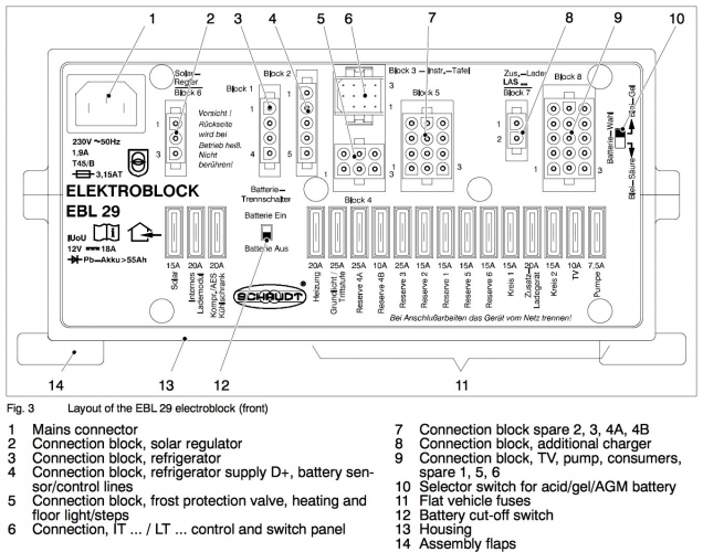

e quindi, visto che ho una centralina Schaudt, che prevede una presa per caricabatteria supplementare, l'ho aggiunto collegandolo come da schema. Per quanto riguarda il Power Service non so risponderti, ma se fai una ricerca su Col vedi che non tutti sono convinti… La LiFePo4 ha il suo BMS integrato, anch'io, per paura di rovinarla…, ho provato accrocchi vari, ma mi hanno solo complicato la vita... Se il solare è settato bene ed hai, come anche Franco, un caricabatteria apposito, non vedo problemi. Saluti.
Ezio, mi hai incuriosito, io ho la SCHAUDT EBL 29, non so se ha la presa per caricabatterie supplementere, da cosa dovrei capirlo?
Intendi il connettore Block 7 (nella foto indicato con numero 8) che è quello dove ho collegato l' EFOY ?
Quindi, li volendo si puo collegare anche un qualsiasi caricabatterie a 220?
Ma poi stacchi la presa VDE della centralina per inibire quello interno? O forse basta togliere un fusibile?
Modificato da IZ4DJI il 03/02/2019 alle 17:49:48

Ezio, mi hai incuriosito, io ho la SCHAUDT EBL 29, non so se ha la presa per caricabatterie supplementere, da cosa dovrei capirlo? Intendi il connettore Block 7 (nella foto indicato con numero 8) che è quello dove ho
collegato l' EFOY ? Quindi, li volendo si puo collegare anche un qualsiasi caricabatterie a 220? Ma poi stacchi la presa VDE della centralina per inibire quello interno? O forse basta togliere un fusibile?
Ciao Tommaso, si è la presa numero 8, caricabatterie addizionale.
No, non ho fatto ulteriori modifiche, ho scritto a Schaudt e mi hanno risposto che potevo tranquillamente collegare il caricabatterie della LiFePo4 alla presa numero 8 se non superava i 20  o 15 A, adesso non ricordo bene...
Il CB della LiFePo4 eroga 10 A quindi non ci sono problemi.

Ciao Tommaso, si è la presa numero 8, caricabatterie addizionale. No, non ho fatto ulteriori modifiche, ho scritto a Schaudt e mi hanno risposto che potevo tranquillamente collegare il caricabatterie della LiFePo4 alla presa numero 8 se non superava i 20  o 15 A, adesso non ricordo bene... Il CB della LiFePo4 eroga 10 A quindi non ci sono problemi. Saluti.
Faccio fatica a capire.
Quindi La Lifepo è collegata come BS e quindi con i morsetti di serie.
Hai un caricabatterie apposito che alimenti con la 220 di bordo e la cui uscita hai inserito sul connetore Block7
Però, quando attacchi il camper a 220, mi sa he in questo modo il caricabattereie interno della EBL prende la priorità sull altro esterno.
Per esempio, quando collego il camper a 220, e ho l Efoy collegato alla Block 7, la batteria viene caricata dal caricabatterie della EBL e non dall Efoy.
Fai delle prove e leggi il voltaggio in uscita sulla LIFEPO lasciando la 220 alla EBL o togliendola.

Faccio fatica a capire. Quindi La Lifepo è collegata come BS e quindi con i morsetti di serie. Hai un caricabatterie apposito che alimenti con la 220 di bordo e la cui uscita hai inserito sul connetore Block7 Però, quando
attacchi il camper a 220, mi sa he in questo modo il caricabattereie interno della EBL prende la priorità sull altro esterno. Per esempio, quando collego il camper a 220, e ho l Efoy collegato alla Block 7, la batteria viene caricata dal caricabatterie della EBL e non dall Efoy. Fai delle prove e leggi il voltaggio in uscita sulla LIFEPO lasciando la 220 alla EBL o togliendola.
Si, la batteria servizi è collegata con i suoi morsetti originali, avevo anche provato a mettere un circuito di protezione esterno, ma, come sai bene il cavo positivo di entrata uscita è uno solo e quindi, pur provando due sistemi diversi…, non ha funzionato.
Questa la risposta che mi ha dato il tecnico Schaudt alla mia richiesta:"
Il secondo dispositivo può funzionare in parallelo senza problemi con l'EBL.
Se non ha più di 20A, può essere collegato all'EBL alla presa MNL a 2 pin. Se hai bisogno di questa spina, chiedi al tuo rivenditore RV.
Credo che se il caricabatterie originale prendesse il sopravvento non avrebbe molto senso collegarlo a questa presa...
Farò comunque delle prove come mi hai suggerito.

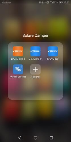

Ciao Ezio55!  Anche se non ho le batterie litiofepo4 purtroppo, ma sono curioso ti volevo chiedere come si imposta il tuo regolatore (che funziona come il mio a livello software ) per queste batterie... Mi spiego meglio:le
impostazioni disponibili sono SEALED, FLOODED, GEL e USER(manuale) .. Quale bisogna mettere con le litio visto che queto regolatore le supporta specificatamente?  O le riconosce da solo? È una cosa che non ho compreso bene dalle istruzioni  Grazie!
Ciao Hunter,
per le litio devi impostare USER e impostare i valori da MT50, Wi-Fi o da programma specifico della Epever collegando il PC alla rj45
https://www.epsolarpv.com/uploa...
Non sono però ancora riuscito a far colloquiare il PC con il regolatore, il tecnico che mi da assistenza, quello del sito da cui ho acquistato, dopo numerose prove, anche da remoto, dice che potrebbe essere la presa rj45 difettosa.
Da domani nuove prove…, fino a capire come fare...
Da MT50 non si riesce a mettere i valori come devono essere, si riesce solo a trovare un compromesso...
Saluti.
Ezio55
15/06/2018 11024
Inserito il 03/02/2019 alle: 23:50:50
In risposta al messaggio di ezio55 del 03/02/2019 alle 23:37:11
Ciao Hunter, per le litio devi impostare USER e impostare i valori da MT50, Wi-Fi o da programma specifico della Epever collegando il PC alla rj45 Non sono però ancora riuscito a far colloquiare il PC con il regolatore,
il tecnico che mi da assistenza, quello del sito da cui ho acquistato, dopo numerose prove, anche da remoto, dice che potrebbe essere la presa rj45 difettosa. Da domani nuove prove…, fino a capire come fare... Da MT50 non si riesce a mettere i valori come devono essere, si riesce solo a trovare un compromesso... Saluti.
Ah può essere che c entra la porta rj45frown​​​​​​
Io col display remoto non ho problemi e nemmeno col telefono a cambiare le varie impostazioni ..
Col pc non ho mai provato, ma c'è un utente con cui mi sono scritto un paio di mail, che ci smanetta parecchio col pc collegato al regolatore e si sta creando programmini per registrare dati in exel o qualcosa di simile... Non ho ben capito !
! Cmq col cavetto e il telefono c'è un app specifica per le litio sul playstore...funziona ma ovviamente non l ho mai usata davvero perché non ce le ho wink
Grazie buona serata !
