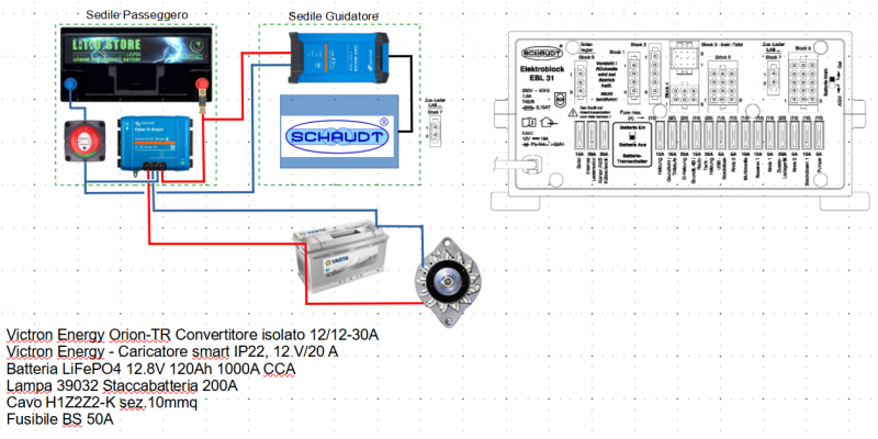

Ciao a tutti, ecco schematicamente come vorrei aggiornare il mio VR, premesso che non ho aggiunto nessun utilizzatore elettrico, ma ho valutato la necessità di aumentare il tempo di utilizzo senza essere connesso al 230V.
Gradirei sapere da qualche esperto di centraline Schaudt (Tommaso laugh) che tipo di connettore devo utilizzare sulla EBL 31 per l'inserimento del caricabatterie ausiliario (Block 7) e se devo disabilitare quello interno per la BS (quale fusibile?)

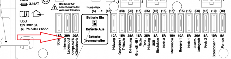

Grazie coscritto (1955 anno mitico wink) quindi quello indicato dalla freccia ?image(2771).png
e per il connettore cortesemente puoi indicarmi dove acquistarlo con anche gli "spinotti" che devono essere femmina o maschio? cavo da 4mmq và bene?

Il fusibile è quello, tutto molto semplice, sono due anni che uso questo sistema, il cavo da 4 mmq va bene.

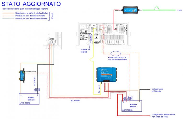

Se serve questo è lo schema che ho adottato io. Magari può tornare utile.
Nel tuo schema mi sembra manchino dei collegamenti, perchè parli di caricare a 220 passando per la centralina, però non segni i relativi collegamenti.
Lo stacca batteria non va collegato sul positivo?
Personalmente ho messo due interruttori per attivare-disattivare la carica della batteria a 220 o a 12, visto che le litio non amano andare in rimessaggio cariche... QUindi sulla via del ritorno a casa stacco la carica a 12V, e se devo attaccarmi alla 220 per far funzionare il frigo, disattivo la carica della batteria.
Consiglio infine l'installazione di uno shunt (magari victron energy) che così controlli il tutto con il telefonino.
ciao e buona giornata

grazie Roberto, avrei alcune domande da chiederti : nello schema vedo che hai previsto l'alimentazione del frigorifero dalla BM ma funziona solo a motore acceso? ok per il caricabatteria come da tuo schema, nel mio avevo tralasciato l'alimentazione a 230V, per lo shunt ci avevo pensato ma devo verificare se ho lo spazio per installarlo; cortesemente potresti inviarmi il tuo schema per email così lo guardo attentamente
