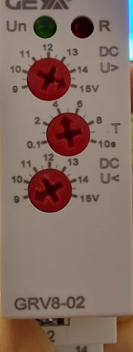

Andare a modificare una centralina non è una saggia idea, meglio eventualmente implementare un relè che rileva una sottotensione e far staccare la batteria.
Tempo fa avevo preso questo per giocarci un po...
È un relè di sovra/sottotensione, prima o poi lo metto.
Ciao.wink

Inserito il 20/10/2022 alle: 14:37:44
In risposta al messaggio di camperistadoc del 20/10/2022 alle 12:15:14
Andare a modificare una centralina non è una saggia idea, meglio eventualmente implementare un relè che rileva una sottotensione e far staccare la batteria. Tempo fa avevo preso questo per giocarci un po... È un relè di sovra/sottotensione, prima o poi lo metto. Ciao.
