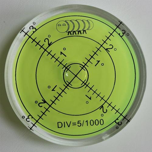

Salve,
considerando che mettere in piano un camper dipende molto anche dal modello e dai carichi del momento, personalmente cerco di mettere orizzontale il piano cucina che solitamente è parallelo allo chassy, Per questo utilizzo una semplice bolla sferica tipo questa livella%20sferica%20.jpg che appoggio sul piano cucina. Volendo si puo fare un file excel per calcolare di quanto devi alzare/abbassare fronte o retro e destra/ sinistra in base ai gradi di inclinazione e all'interasse delle ruote. Puoi usare il calcolatore al link
https://www.omnicalculator.com/...
dove nei gradi metti quello che leggi alla bolla e come ditanza l'interasse delle ruote. Nel dislivello ti  indica di quanto devi alzare la ruota più bassa, oppure usare la seguente formula : altezza cuneo richiesta = SIN(angolo letto/180*3,14) x interasse.
saluti

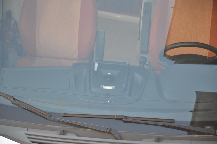

Ho tolto il leggio che non usavo mai. Al suo posto ho messo un piano in compensato con le due bolle. Quella longitudinale ha sotto un cuneo per compensare l'inclinazione del piano di compensato. Sotto le bolle ci sono due led per illuminarle quando è sera.

Anch'io ho tolto il leggio/supporto tablet. Al suo posto ho realizzato, applicando un rivestimento di gomma sul fondo del supporto,  una vaschetta porta oggetti. Le livelle, le ho fissate: quella assiale inella scanalatura del cruscotto, che c'è a fianco dell'ex leggio;  quella trasversale appena sopra il tasto di attivazione delle 4 frecce (si vede abbastanza  bene nella foto che ho postato alcuni giorni fa).
In ogni caso ritengo che questa soluzione (di fatto la mia e la tua si equivalgono), con livelle immediatamente fruibili dal conduttore, sia la più pratica,  oltre che la più semplice - anche da realizzare.
