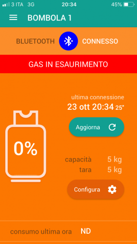

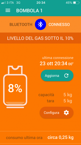

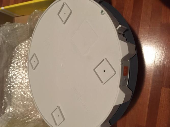

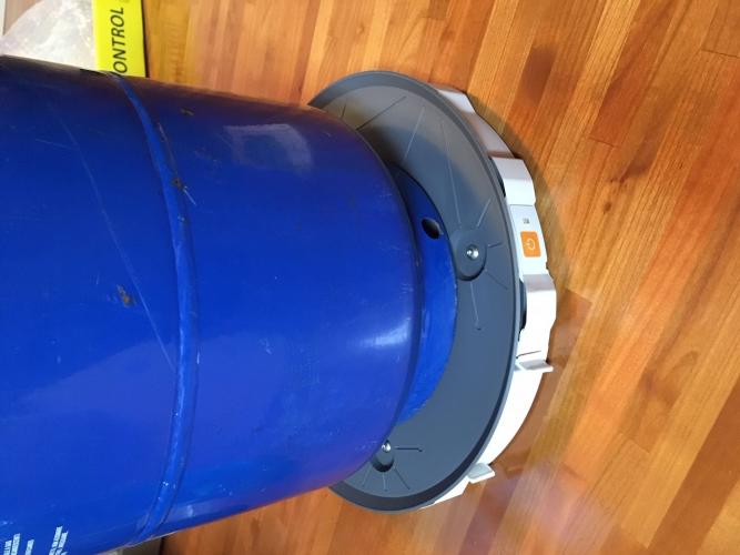

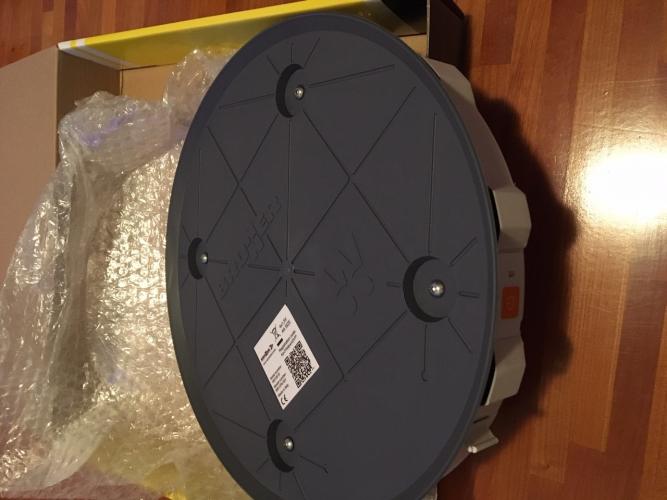

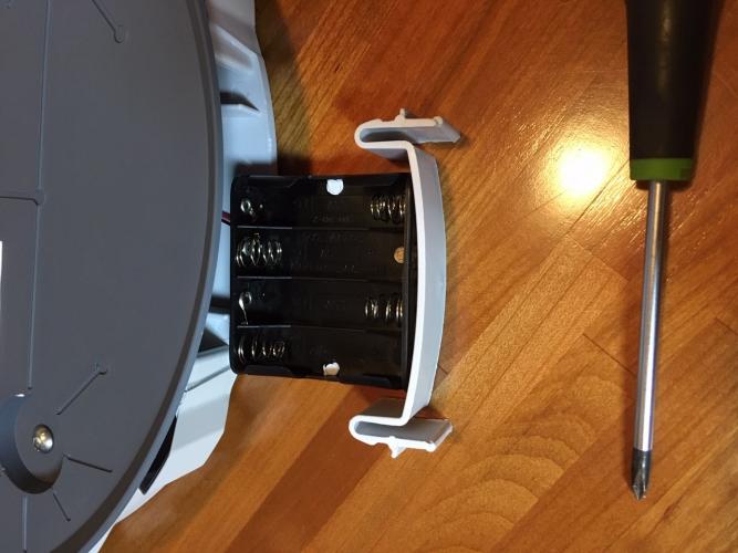

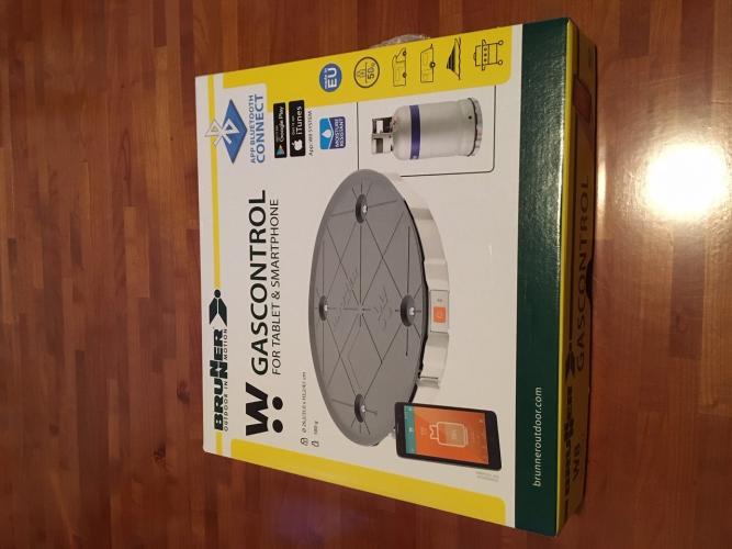

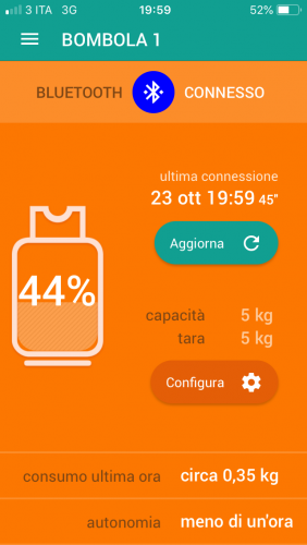

E' arrivato!
Il prodotto mi sembra ben costruito ed il materiale di buona qualità.
vanno inserite nell'apposito cassetto n.4 batterie AA (fissaggio cassetto con vite)

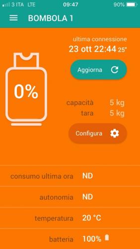

Scaricata app, basta inquadrare qr code e tutto fatto, si abbina apparecchio.
Il software è semplice intuitivo e veloce la grafica piacevole. Bisogna inserire kg bombola e tara.
Visto che esiste accessorio tappetino  in silicone, voglio farne uno  che peserò e aggiungerò alla tara bombola.
Ho fatto prove con bombola da 5 kg, aggiungendo e togliendo bottiglie acqua per simulare varizioni peso.
La risposta è immediata, basta premere il tasto aggiornamento.
Viene memorizzata data ora di "carico" e aggiornata ad ogni refresh.
Il calcolo del consumo nell'ultima ora è preciso e propone una  residua autonomia.
La app invia allarmi al 10% di riserva e all'esaurimento del gas.
Viene rilevata la temperatura ambiente / percentuale stato batterie.
Ho simulato "in viaggio" per qualche minuto scuotendo la bombola in modo energico - tolta e riposizionata in modo brusco -
i dati al refresh erano precisi come i precedenti.
La ricezione del segnale mi sembra buona - da stanza diversa con porta chiusa riceve
Da provare in camper.

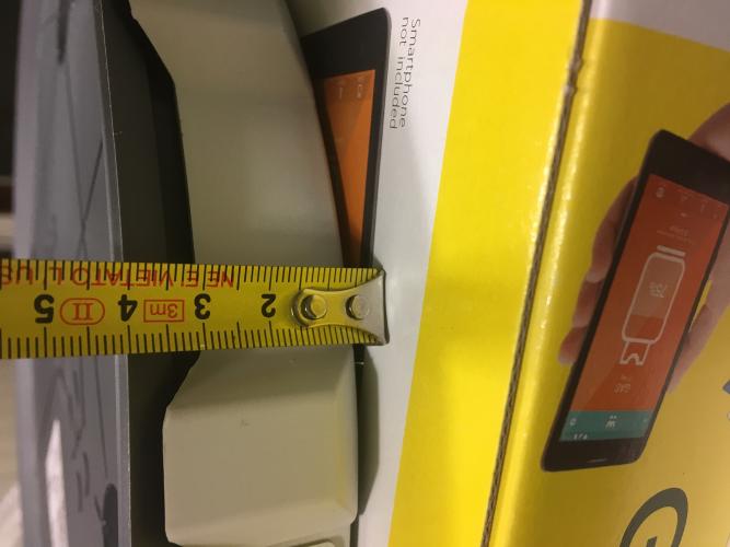

Un'ultima cosa: mi confermi che l'altezza è di 3,5 cm. Nel mio vano portabombola lo spazio, in altezza, è ridottissimo.

L'altezza è esatta, 3,5 cm. Il problema che però si pone è che il dispositivo ha quattro piedini rilevati, sul fondo. Se uno dei piedini non poggia correttamente, potresti avere letture di peso errate. Io, poichè sotto ho due profilati in acciaio, ho dovuto mettere un foglio di compensato da 4 mm per  livellare i sistema.
E' il caso di tenerne conto, se il fondo del portabombole non è piatto.

Ciao, il profilo esterno è 4,0 cm - dove appoggia la bombola è 3,5 cm.

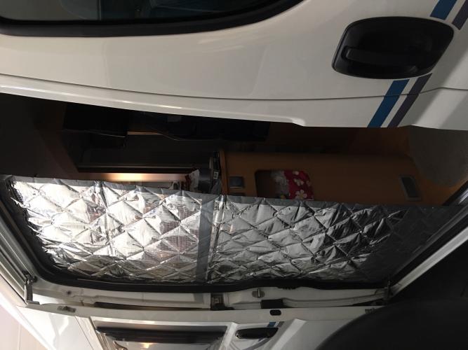

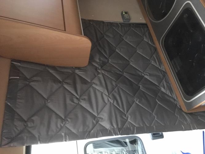

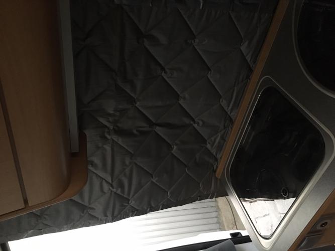

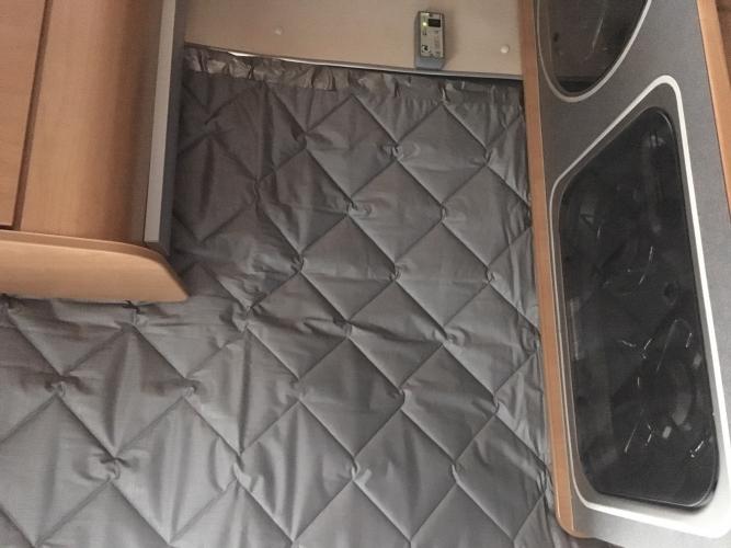

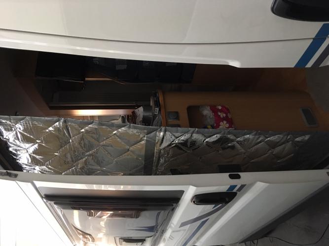

Ciao A Tutti, montato prototipo termico per portellone ingresso. Usato velcro bi-adesivo per fissarlo.
La perte superiore (quella che copre vetro) con il velcro in caso di non utilizzo si ripiega dietro il mobile
cucina.

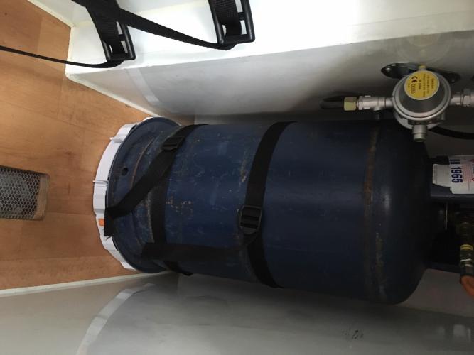

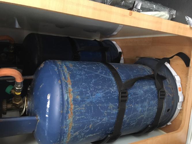

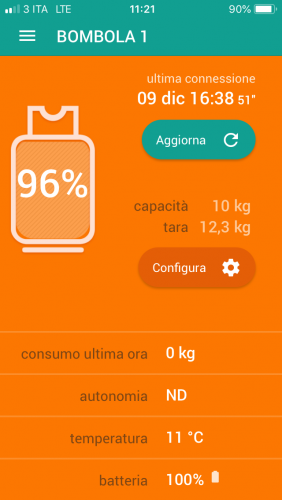

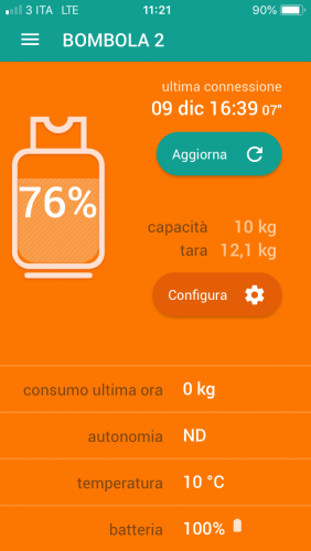

Ciao a Tutti, dopo prova positiva acquistato secondo dispositivo, montati tutto funziona bene.

Scusate l'OT, ma girare le foto prima di inserirle? mi fate venire il torcicollo ... Spero che nessuno si offenda wink
