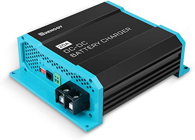

Se hai bisogno di un DCDC economico cerca un renogy serie vecchia. Sono un po voluminosi ma ottimamente realizzati e su subito.it con un po di pazienza si trovano i 20A a prezzi stracciati (40/50 euro).

Nel post sopra avevo erroneamente scritto redarc, ho corretto. Intendevo questa serie di renogy.4b5901_2ec5be8fcbbf4b8ca3163ad709a20c6b~mv2.jpg

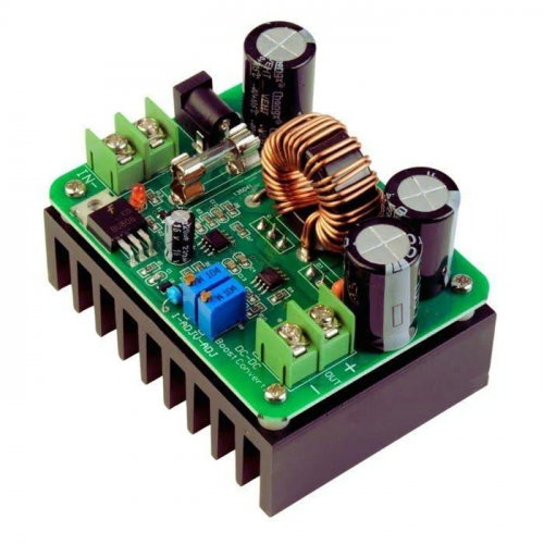

Questo esteticamente è uguale, ma è un CB.
https://it.aliexpress.com/item/...
Ha una curva di ricarica.
Anche se per come faccio vacanza io, cioè itinerante, la curva di ricarica del DC-DC è inutile,  riparte/spegne a ogni accensione/spegnimento del motore, è indispensabile avere un controllo manuale del DC-DC e raramente riesco a fare tratte così lunghe da completare il ciclo di ricarica.
Il regolatore fotovoltaico invece è più importante che abbia la gestione della ricarica corretta, se c'è sole tutto il giorno riesce a fare il ciclo completo.
In estate mi basta il FV il DC-DC lo uso raramente e la 230V mai.
Io tengo uno di questi in camper come scorta del mio DC-DC, ha tensione e corrente regolabile.
Costa 7 euro...funziona bene, ma solo 15A.

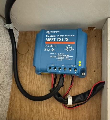

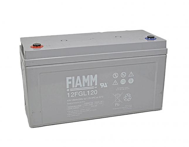

Altro punto: attualmente il mio impianto ha un pannello fotovoltaico Sharp da impianto casalingo da 135w con un Voc di 61,3V. che attraverso un Victron MPPT 75/15 mi ricarica da 6 anni una batteria FIAMM 12FGL120 , volendo fare un upgrade della batteria con una al lifepo4 il mio regolatore Victron sarebbe idoneo per questo tipo di batteria?
ps: ho dato un’occhiata al manualino vendutomi con il regolatore ma non menziona questo tipo di batterie.coolIMG_6543.jpegIMG_6526.jpegIMG_20200923_073835_Original.jpeg

Perfetto , ora è tutto più chiaro. Altro punto: attualmente il mio impianto ha un pannello fotovoltaico Sharp da impianto casalingo da 135w con un Voc di 61,3V. che attraverso un Victron MPPT 75/15 mi ricarica da 6 anni
una batteria FIAMM 12FGL120 , volendo fare un upgrade della batteria con una al lifepo4 il mio regolatore Victron sarebbe idoneo per questo tipo di batteria? ps: ho dato un’occhiata al manualino vendutomi con il regolatore ma non menziona questo tipo di batterie.
Quel regolatore può essere impostato per la ricarica delle batterie litio ma servono accessori aggiuntivi come un monitor MPPT o un Dongle Bluetooth per poi sfruttarne tutte le potenzialità a mezzo dell'app VictronConnnect però, spendere 50€ per acquistare il solo dispositivo bluetooth non e' affatto consigliabile, per lo stesso regolatore ma in versione Smart in pratica con bluetooth integrato spenderesti solo pochi euro in più, in questi giorni trovi in offerta al Camping Sport Magenta (negozio pubblicizzato in prima pagina qui su CamperOnline) lo Smart solar 100/30 a 105 euro, io un pensierino c'è lo farei visto anche gli oltre 60V di voce del pannello ed avresti la possibilità in futuro di poterci collegare un secondo pannello in questo caso solo in parallelo, avente le stesse caratteristiche di quello attuale, pannello comunque credo difficile da trovare ma non impossibile.
