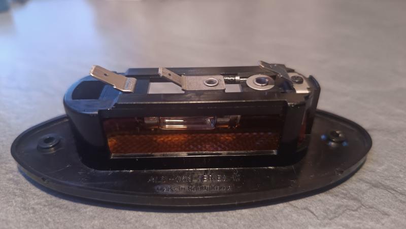

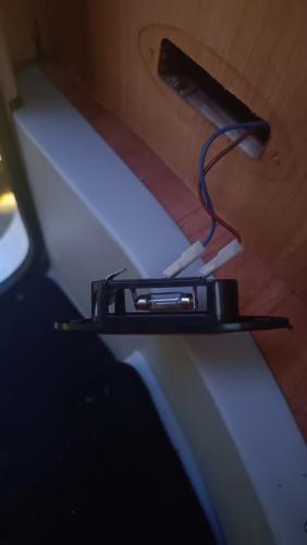

Buongiorno, dopo oltre 15 anni ho cambiato il mio amato KNAUS con un Elnagh Prince 550L.
Vorrei capire come funziona la Luce di cortesia posta in basso a sinistra all'ingresso.
Smontandola ho visto che era collegata al primo e all'ultimo connettore(che è preceduto da un diodo) ma non funzionava.
Collegata al primo e al secondo connettore allora si accende quando accendo la centralina (perchè in quei due cavi arriva il 12V). Ma così facendo rimane accesa sempre. Qualcuno mi può "illuminare".enlightened Grazie

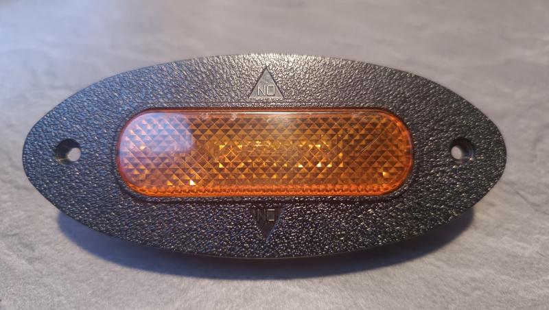

è scritto
ci suono due triangoli con scritto ON
premendo la parte arancione da una dei due triangoli, ovviamente collegandola come da origine e con centralina accesa, si accende la luce
altrimenti, collegandola come l'hai collegata, interponendo un sensore di movimento nei pressi, e tenedo la centralina accesa, si accenderà appena il sensore rileva un movimento

è scritto ci suono due triangoli con scritto ON premendo la parte arancione da una dei due triangoli, ovviamente collegandola come da origine e con centralina accesa, si accende la luce altrimenti, collegandola come l'hai collegata, interponendo un sensore di movimento nei pressi, e tenedo la centralina accesa, si accenderà appena il sensore rileva un movimento
In realtà se lo giri c'è scritto NO da entrambi le parti. laugh
Cmq dopo poco aver scritto il post mi sono accorto che il vetrino arancione è basculante leggende quest'altro post :  https://www.camperonline.it/for...
Cmq Grazie Impiegato per la risposta e anche per l'idea di un eventuale installazione di un sensore di movimento! wink
