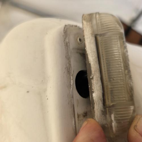

Buongiorno a tutti, stamattina per caso mi sono accorto che non si accende la luce d'ingombro posta in alto a destra del mio Laika ecovip 309s del 2020. Solo lei titto il resto si accende regolarmente. Ho provveduto a svitare le 2 viti che tengono la luce ma si stacca tutta la plafoniera e non è possibile separare la parte led dal corpo plastica.. inoltre esce solo qualche centimetro perchè probabilmente i fili sono cortissimi o bloccati da qualche parte...qualcuno ha idea di come posso fare per sostituirla? Grazie mille20260723_110505.jpg

Probabile dovrai smontare da dentro per accedere alla connessione

Se non riesci ad accedere da dietro, metti un paio di  fascette ai fili per evitare che cadano dentro, taglia i cavi a filo della luce guasta, spela i fili e collega la lampada nuova (per evitare di tagliare i fili spelandoli, rendendoli cosi ancora più corti, spelali usando un accendino), taglia le fascette e chiudi.
Usa un mammut o qualcosa del genere per collegare i cavi, in modo di rendere facile una eventuale sostituzione.

Ti ringrazio molto della risposta e della spiegazione...purtroppo tempo che dovrò fare proprio così come dici... ringraziando gli assemblatori...che gli costava lasciare 10cm di cavo in più? A volte è davvero incredibile...

Dentro ho guardato ma non c'è niente purtroppo...ho anche pensato che calasse nel faro in basso...invece niente...mi tocca fare il collegamento tagliando i fili con grande cautela e sperare di non perderli all'interno...

Probabilmente il filo in più c'è, ma qualche operatore zelante lo avrà fissato con qualche fascetta/nastro per non lasciarlo penzolante.

Anche nel mio 7009 successe lo stesso, la plafoniera non si smonta e va cambiata, in più i fili erano lunghi massimo 15 cm e lavorare era un dramma.
Per avere il ricambio da Laika ci vollero 20 giorni e proprio perla paura di perdere i fili lo portai da Paolino camper per farmela mettere
Ps: dalla foto sembra lo stesso
