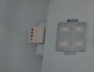

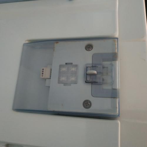

Non funziona la luce all'interno del frigorifero.
Visto che le due viti sono all'interno della protezione, come si apre la "custodia" per accedere alla lampadina e cambiarla?
Ho provato a "forzarla" ma ho paura di rompere qualcosa.

È ad incastro e fa fatta forza. Fai bene ad avere paura  è fragile ed io ho subito rotto una linguetta in plastica . Ma dubito sia la lampada led,  è più probabile che sia il connettore sulla scheda frigo ossidato(per esperienza)

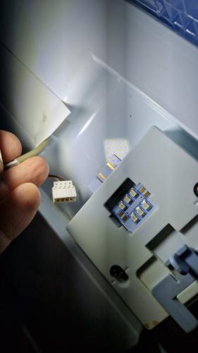

con un po di pazienza sono riuscito a togliere la plastica di protezione trasparente
ora devo verificare se i led funzionano e se arriva corrente
ma attenzione dalla tua foto la piattina non ha collegamento ...
nel mio invece è così

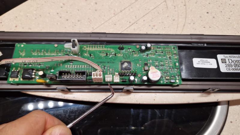

ho provato a smontare il frontalino per capire i collegamenti
ma non trovo i cavi che dovrebbero collegare la luce...
Dometic AES4-LO2-C1
289 0508-00
e non trovo documentazione in internet...

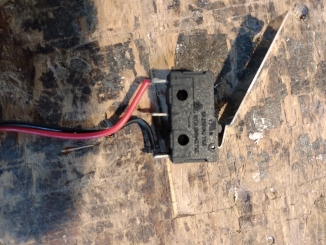

Non so se il mio commento puo essere utile. Questa estate ho avuto lo stesso problema: la luce interna non si accendeva. Rientrato a casa con pazienza ho smontato la copertura di plastica e smontato il blocco led. Il problema era il microswitch che viene attivato dalla chusura della porta, non faceva più contatto. Ho verificato che al connettore arrivassero i 12V con frigo acceso (ho solo bypassato il microswitch con un ponticello: Leds OK. sostituito microswitch. Unico problema: la levetta che aziona il contatto deve essere di dimensioni adeguate Risolto incollando con bicomponente per metalli la linguetta del vecchio switch su quella del nuovo.switch%20luce%20frigo.jpg questo è il vecchio. non ho la foto del nuovo
Adesso funziona perfettamente. (costo totale 1.6€ switch + tempo mio)

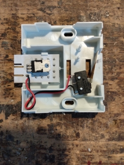

Questo è l'interno della luce prima della riparazione. dissaldato i fili dal vecchio switch e risaldati sul nuovo.
spero ti sia utile
