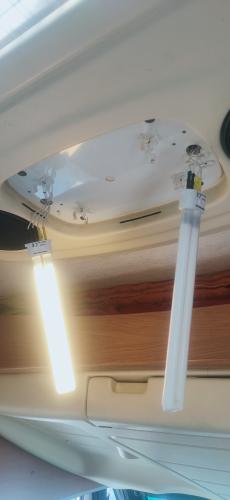

Buongiorno a tutti,
mi si è fulminata questa lampada su mezzo Laika h730,
A questo punto sto pensando di cambiare ed inserire luce a led ,
Un'informazione, La tensione la portano il filo  con connettore giallo e poi nero ?
nero negativo e giallo positivo ?
Allego foto .

Buongiorno a tutti, mi si è fulminata questa lampada su mezzo Laika h730,  A questo punto sto pensando di cambiare ed inserire luce a led , Un'informazione, La tensione la portano il filo  con connettore giallo e poi nero ?  nero negativo e giallo positivo ? Allego foto . Grazie
La foto non c'è presumibilmente il negativo è nero, per averne la certezza compra un tester, costano pochi euro e può sempre essere utile, seleziona volt in continua e fai la misura, Puntale nero su COM. Se il display segna un valore negativo il +12 è quello sul puntale nero, altrimenti il +12 è quello su puntale rosso

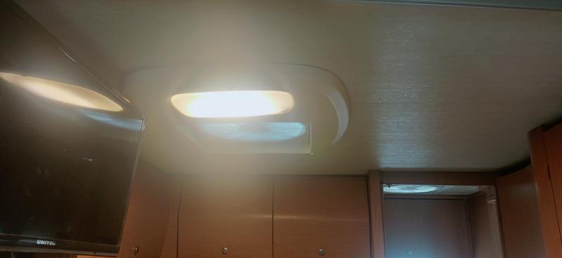

IMG20220327132151.jpgTanto per curiosità, ho controllato la luce e sembra non esserci problemi alla lampada, ma ai fili tensione, possibile che non arriva tensione a quella lampada spenta ?
soprattutto è possibile che una è sotto tensione e l'altra no ? Non dovrebbero stare tutte e due sotto lo stesso fusibile ?.
Inutile dire che ho visto sulla centralina e li i fusibili sono ok
Ho smontato la plafoniera, e come da foto ha questo circuito prima della lampada, no fusibili.
MI aspettavo che andava a 12v direttamente alla lampada,
