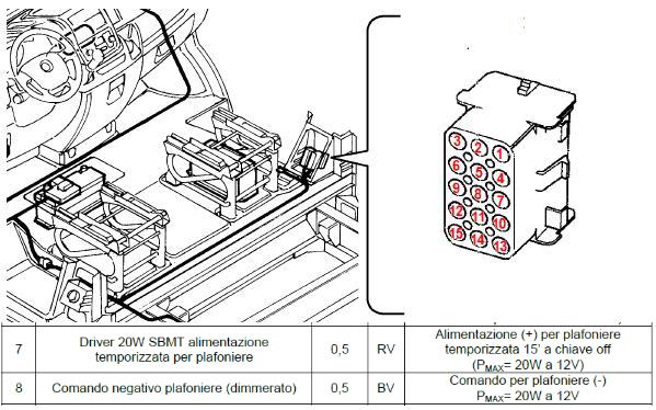

Forse il comando luce plafoniera si trovano sul connettore per allestitori ai punti 7 e 8.
Il connettore e' sul montante in basso lato passeggero.
Si tratta di capire se la lampadina aggiuntiva va messa tra i punti 7 e 8 oppure sfruttare un punto solo riferito a massa o positivo.
Renzo.

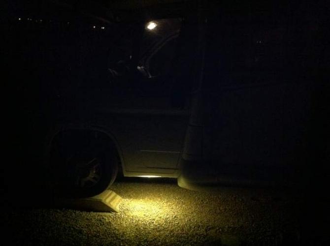

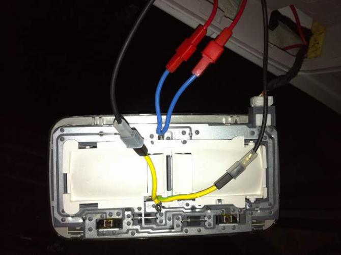

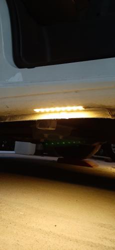

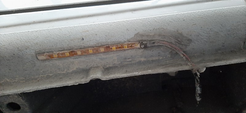

Non trovando le connessioni "pulite" sul mio camper io l'ho derivate direttamente dalla plafoniera:
Smontandola ci ho saldato 2 fili, uno che va allo sportello lato passeggero e l'altro lato guida; ho fatto il persorso sopra la cappelliera della cabina di guida fno a scendere nei battitacco, li ho smontati ed ho trovato un passaggio dato da un gommino copriforo, è stato semplice.
Sotto ho incollato un pezzetto di stripled impermeabile...
Molti mi dicono che è una tamarratalaugh ma a me quelle luci sono utilissime...
Ciaowink
PS onde evitare di accendere le luci in marcia ho preso il contatto dell interuttore dello spot lato passeggero.
