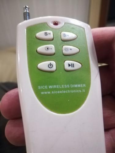

Inserito il 02/02/2022 alle: 20:52:57
Questo è il telecomando dei led.
Il resto dell'impianto completo di schemi di collegamento è disponibile sul sito
www.siceelectronics.it
http://www.siceelectronics.it/i...
