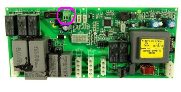

questa è la scheda del 1600 plus, in evidenza il connettore per la 12V

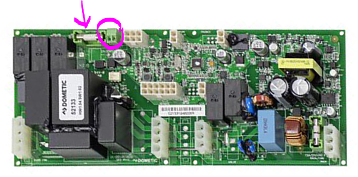

questa è la scheda del freshjet 1700 dove a sinistra mi sembra di capire con maggior certezza rispetto a quella del 1600 esserci un fusibile.
Lo controllerei.

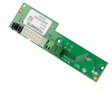

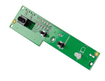

come ultima info vi informo che in alcuni casi c'era un problema alla scheda elettronica dietro al pulsante di accensione sulla plancia.
in che senso? è possibile sistemare?
https://glen.mebitek.com/
31/03/2004 21022
Inserito il 03/12/2024 alle: 08:57:33
In risposta al messaggio di mebitek del 02/12/2024 alle 17:50:54
certo, basta cambiare la piccola scheda, qualora si sia appurato sia quella..

la scheda dovrebbe essere questa, ma consiglio sempre una verifica diretta per rintracciare con certezza il problema prima di procedere alla sostituzione
