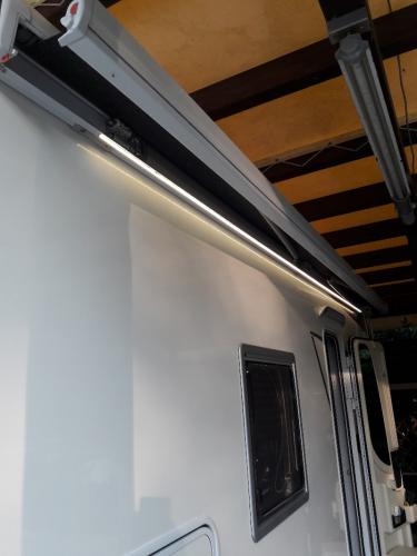

Secondo me è più conveniente mettere una striscia unica sulla parte del cassonetto della veranda, cosi hai 2 funzioni, la luce si riflette sulla parte bianca del camper aumentando la luminosità generale e si può usare la luce anche senza aprire il tendalino, inoltre le strisce sui bracci hanno bisogno di fili "volanti" visto il movimento del braccio stesso, una striscia sulla parte fissa ha cavi fissi.

Attenzione per quel tipo di installazione, assicuratevi che ci sia spazio tra braccio e cassonetto, tenete presente che tendono quasi a toccare il cassonetto con l'età

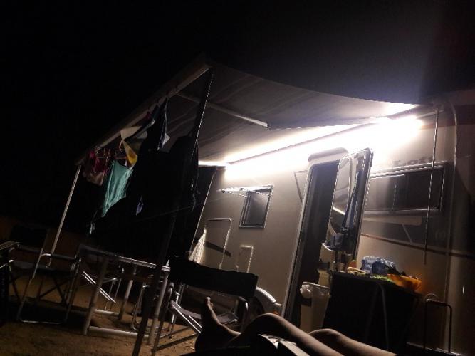

Ciao Smilzo posso chiederti come mai hai messo i led sulla parte mobile del tendalino e non su quella fissa a parete ? Non è una critica è che prima o poi vorrei metterli anch'io e vorrei capirne di più prima di fare errori. Grazie Giò
Ciao Giò la striscia a led l'ho messa in quel posto per avere più luce in tutta l'area coperta dal tendalino, il camper è già provvisto di luce esterna ma è posizionata sopra alla porta cellula illuminave bene solo un angolo del tendalino, in oltre la striscia così posizionata rimane protetta durante il viaggio, sono già quasi due anni che è li e non mi ha causato nessun problema e l'accendo con lo stesso pulsante che accendo la luce esterna sopra alla porta cellula, prima addoperavo la classica lampadina al neon appesa al centro del tendalino che risultava scomodo da posizionare e togliere.

Ciao Giò dimenticavo un particolare importante il mio tendalino è montato sul tetto del camper non a parete.
angolo del tendalino, in oltre la striscia così posizionata rimane protetta durante il viaggio, sono già quasi due anni che è li e non mi ha causato nessun problema e l'accendo con lo stesso pulsante che accendo la luce esterna sopra alla porta cellula, prima addoperavo la classica lampadina al neon appesa al centro del tendalino che risultava scomodo da posizionare e togliere. Ciao Mauro
Grazie per la risposta, scusa ma mi era sfuggita, certo con il tendalino montato "in curva" è una scelta quasi obbligata, speriamo di poterli accendere presto sti led.

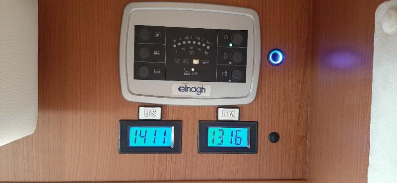

Io ho messo il ricevitore che comanda la stripled sotto interruttore
È il pulsante a led acceso di fianco al pannello di comando, quando è giorno lo tengo spento, lo accendo la sera e lo spengo durante la notte, è molto comodo quando si torna da una passeggiata serale ed è buio e si può accendere la luce da lontano, il mio arriva anche a 100m di distanza.

Io ho messo il ricevitore che comanda la stripled sotto interruttore È il pulsante a led acceso di fianco al pannello di comando, quando è giorno lo tengo spento, lo accendo la sera e lo spengo durante la notte, è molto comodo quando si torna da una passeggiata serale ed è buio e si può accendere la luce da lontano, il mio arriva anche a 100m di distanza. Ciao
Grazie mille ma il ricevitore dove l'hai messo?
