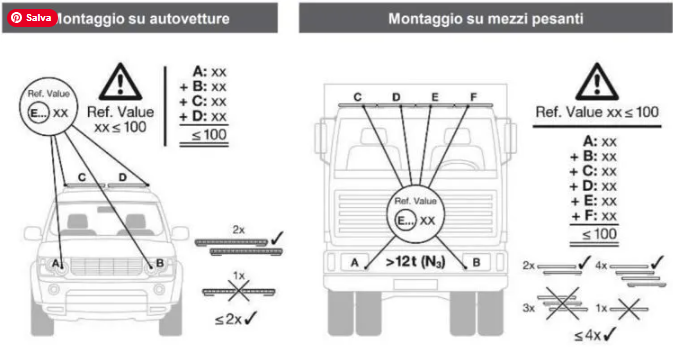

Verificato che sui fari del mio camper non posso montare le Osram LED omologate in Italia, vorrei aggiungere due fari abbaglianti supplementari omologati. Da ciò che leggo, è possibile farlo con alcune condizioni:
" ECE R112  – Regolamento per abbaglianti e anabbaglianti
  • Montaggio su auto:
    • I prodotti vanno installati in coppia
    • Un’autovettura può avere fino a 4 abbaglianti (inclusi quelli presenti nei fari originali), che devono essere cablati insieme
    • Ogni faro abbagliante ha un “reference number” che è riportato sul faro stesso o sulla lente frontale che corrisponde al valore in candele della sorgente luminosa
    • Il “reference number” totale non deve eccedere il valore 100 per auto (faro originale + abbaglianti addizionali
    • In merito alla posizione dell’abbagliante addizionale sul veicolo non ci sono misure specifiche da rispettare ad eccezione della posizione frontale e in modo simmetrico al veicolo (destra/sinistra oppure sopra/sotto), vedere immagini applicazioni
    • Non è necessario aggiornare il libretto di circolazione
    • Consentito l’uso su strade pubbliche
Avendo io due lumini del cimitero con reference number 12,5 cadauno, potrei montare due barre led aventi Ref. Num. 30 come le Osram Lightbar VX250-SP, omologate ECE R112, posizionate o nella mascherina frontale, all'altezza dei fari originali, o sul tetto del camper.
Metterei un pulsante addizionale, per usarle solo in caso di effettiva necessità, ma sempre col collegamento agli abbaglianti di serie e l'accensione vincolata all'accensione dei fari abbaglianti originali.
Ci sono altre normative da considerare? Ho cercato ovunque (credo) e non trovo informazioni aggiuntive a quelle qui riportate...
