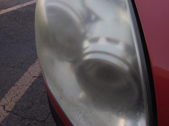

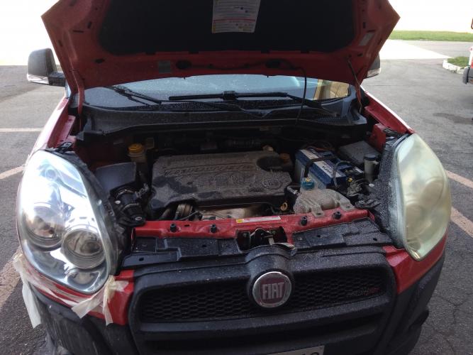

Piccola premessa, siccome é stato uno dei miei lavori di molti anni fa, tuttora ho ancora attrezzature professionali, quindi per me é più facile fare tale operazione, ma se siete in possesso anche di attrezzature hobbistiche o simili ci potete provare..
questa è un auto dell'amministrazione per cui lavoro, dove sono anche il responsabile dell'officina del mio turno...
 i fari erano così prima della lucidatura...

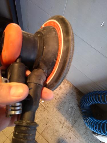

adoperando questo attrezzo

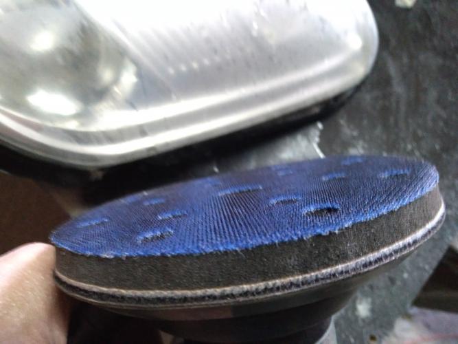

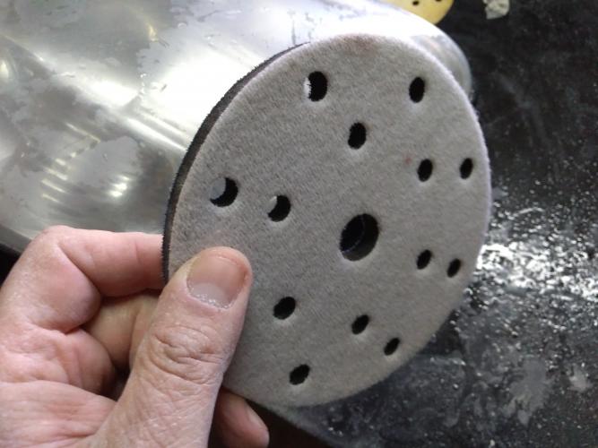

su cui ho montato un platorello morbido per non rovinare gli spigoli del faro
e adoperando dei dischi abrasivi partendo dalla grana 500 fino alla grana 2000, il tutto adoperando anche uno spruzzino, con dentro della semplice acqua, per mantenere sempre bagnato la superficie del faro per non farlo riscaldare... terminata la carteggiatura con la rotorbitale e pasta abrasiva una bella lucidata con questo risultato...

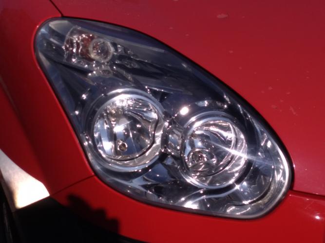

con il risultato finale che é il seguente..
... a volte, ma dipende dai casi, la carteggiatura la porto fino a 1500/1800 di grana, per poi verniciare con della vernice trasparente lucido professionale.
