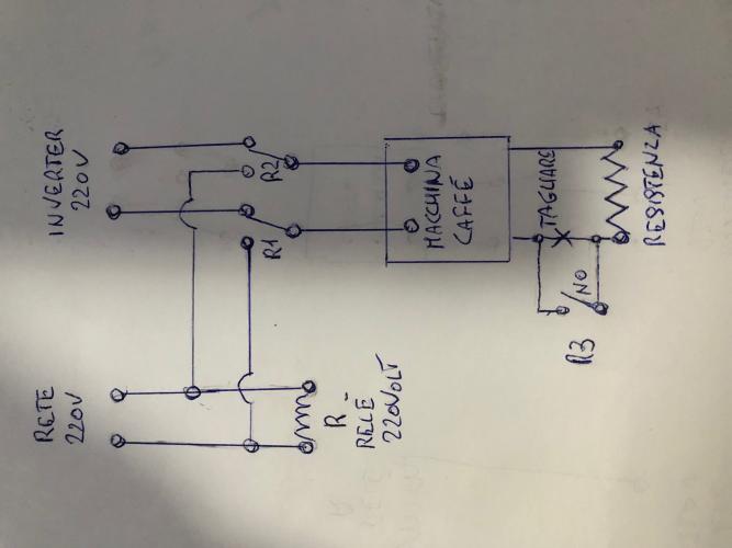

Concordo con alva che 1500w anche se per un breve periodo non sono un toccasana per le batterie, anche se vengono montate da alcuni marchi, sempre 1500w a 12v sono. Io ho un sistema che stà a metà strada, siccome non sono
riuscito con la camira ad ottenere risultati, sarò io una capra ma dopo due anni di prove ho rinunciato (anzi se qualcuno la vuole la svendo) poi ho risolto in questo modo: Ho aperto una macchina a cialde Dolce ....sto.pagata 29€  mettendo in conto il fallimento della mia idea, ho inserito un interruttore sulla resistenza, se ho corrente la uso normalmente, se sono a 12V spengo la resistenza, faccio bollire l'acqua la verso nel contenitore e faccio il caffè utilizzando la macchina come se fosse una bevanda a freddo, (questa macchina lo consente) il risultato è lo stesso che a 220v ma utilizzo solo la pompa della macchina, sono 35w per 10 secondi, consumo di energia trascurabile, serve però un inverter ad onda pura, con gli altri il motore non gira, il mio è da 300w ma credo giri anche con meno. Il caffè a 220v usciva a circa 70/80°, portando l'acqua quasi ad ebollizione con un po di perdita per il contenitore in plastica freddo si ottiene lo stesso risultato. Temevo che la pompa non avrebbe retto alle temperature ed invece è un anno che la uso e ancora non ho avuto problemi. Sono consapevole che una cosa del genere porta generare ilarità ai più, quindi non risparmiate gli insulti sono preparato.
Roberto idea fantastica, sfruttare la funzione di erogazione per bevanda fredda ingannandola e  inserendo acqua calda mi sembra geniale,unico dubbio se quella parte di circuito, pompa tubi ecc. , possa sopportare a lungo la temperatura , ma direi che il il gioco vale la candela.
Per gli smanettoni,  penso si possa ottimizzare , mi spiego , si potrebbe installare un bel relè di scambio 220volt  a 3 contatti opportunamente dimensionati che con corrente 220 volt collegata (relè eccitato) commuta il prelievo della corrente dalla rete mentre a corrente scollegata (relè diseccitato) commuta il prelievo della corrente dall'inverter, sul relè il terzo contatto di tipo normalmente aperto andrebbe inserito sull'alimentazione della resistenza, per far si che la resistenza venga alimentata solo ed esclusivamente quando siamo attaccati alla rete, in questo modo non servirà più l'interruttore per spegnere la resistenza ed eviteremo di dimenticarlo acceso onde evitare di danneggiare l'inverter/impianto/batterie ( a prova di distrazione) .  Visto che la pompa assorbe solo 35 watt , penso sia sufficente un inverter da 100w(da testare) ad onda pura , chiaramente nel caso di utilizzo con inverter, visto che la resistenza non sarà attiva ,come già indicato da Roberto bisognerà scaldare l'acqua con il fornello e inserirla direttamente nel serbatoio , questo sistema ci permetterà con un apparecchio unico e in forma del tutto automatica una funzionalità perfetta sia in area con corrente che in libera senza.
io ho a casa accantonata una di queste macchine, ora non ho tempo ma mi riprometto di provarci, ho  fatto una bozza dei vari collegamenti che allego , è tutto da valutare per questo accetto suggerimenti critiche e chiaramente non mi assumo responsabilità per chi volesse fare da pioniere.

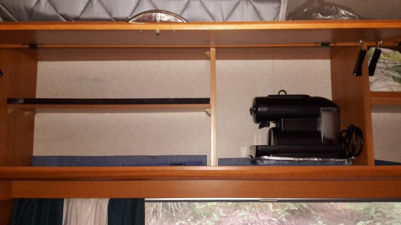

Questa e' la mia 550watt resistenza + 48 la pompa.
Cialde compatibili espresso point lavazza
Collegata ad inverter da 1000watt
Caffe ottimo.

intanto ho recuperato la dolc. gus.. n..caffe dalla cantina sono riuscito ad aprirla, un bel casino, ma ce l'ho fatta ho interrotto l'alimentazione alla resistenza e tirato fuori 2 fili sui quali momentaneamente colleghero un interruttore a peretta tipo quello delle lampade da comodino così dall'esterno della macchina posso accendere e spegnere la resistenza, purtroppo  ho scoperto che il mio inverter non è a onda pura per cui non riesce a far girare la pompa, peccato dovrò comprarne uno nuovo, però ho provato ad accendere la macchina a 220 volt tenendo spenta la resistenza , quindi ho scaldato l'acqua sul gas poi l'ho inserita nel serbatoio  ho girato la levetta per erogare acqua fredda e fantastico il caffè esce caldo e perfetto, percui il progetto funziona bisogna solo portarlo a termine.
prossimamente appena avrò completato il lavoro magari per chi fosse interessato posso postare delle foto.
