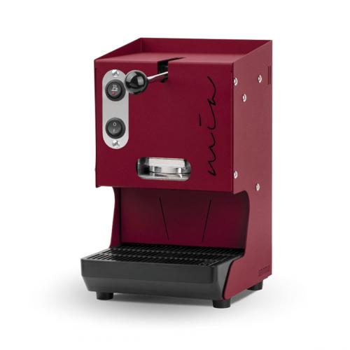

Se fossimo più vicini ti farei provare la "Mia", potrebbe funzionare, l'assorbimento di soli 480 watt massimi ti garantirebbe il funzionamento anche con un inverter meno potente ma di maggior qualità.
Ti suggerisco vivamente di cambiare comunque l'inverter, mettine uno ad onda pura, anche da 600/800 watt, nel tempo, si potrebbe rendere necessario non solo per fare il caffè.
L'utilizzo di un trapano ad esempio o altro tipo di accessorio a motore o ancora qualsiasi utenza bisognosa di uno spunto importante all'avvio, cui la forma d'onda dell'inverter è fondamentale, non avresti più alcun problema se non quello di mantenere le batterie belle cariche.

La macchinetta che hai messo è come questa?
Ciro.

Amica Mia funziona con le classiche cialde da 7/8 grammi, è da soli 480 watt. Costa intorno ai 100 euro. Noi la utilizziamo con un inverter ad onda pura da 600 watt. Con uno ad onda modificata non saprei dirti. Ciro.

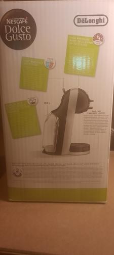

Sul mio camper ho 2 batterie AGM in parallelo da 100 ah cad. con 1 inverter a onda pura da 2.000 watt il tutto è stato montato su camper nuovo dal concessionario, quindi diciamo da un "professionista" laughcome macchina per il caffè uso la DeLonghi Dolce gusto ma vedo 1.500 wattsurprise si scalda in 33 secondi, normalmente faccio 2 caffè consecutivi al giorno, ora leggendo questo post mi sorge qualche dubbio: sto chiedendo troppo alle batterielaugh per ora non è mai successo nulla...mi devo ritenere fortunato?? Normalmente carico 2 e-bike, l'unica cosa, che non faccio il caffè quando le e-bike sono in carica...

Io non farei provare la mia macchinetta del caffè su un inverter ad onda quadra, è possibile che la scassi, alla stessa stregua non prenderei una macchina da un supermercato per riportargliela guasta, ma ognuno è libero di fare.
Quell'inverter di buona marca è 2000 W, è ovvio che dovrebbe fare andare una macchinetta del caffè anche da 1600 W, ma visto che non è sinusoidale, potrebbe averla già fulminata.

Sul mio camper ho 2 batterie AGM in parallelo da 100 ah cad. con 1 inverter a onda pura da 2.000 watt il tutto è stato montato su camper nuovo dal concessionario, quindi diciamo da un professionista come macchina per il
caffè uso la DeLonghi Dolce gusto ma vedo 1.500 watt si scalda in 33 secondi, normalmente faccio 2 caffè consecutivi al giorno, ora leggendo questo post mi sorge qualche dubbio: sto chiedendo troppo alle batterie per ora non è mai successo nulla...mi devo ritenere fortunato?? Normalmente carico 2 e-bike, l'unica cosa, che non faccio il caffè quando le e-bike sono in carica...
non sei stato fortunato,...
funziona così da tanti anni sul mio camper...
Considera che i problemi di sicurezza, di gusto del caffè, dei soldi per l'eventuale campio più frequente della batteria qualora ci fosse, ecc. ecc. li hanno sempre e solo quelli che sia phon, che macchina espresso, NON li hanno nemmeno installati sul camper... laughlaughlaugh
