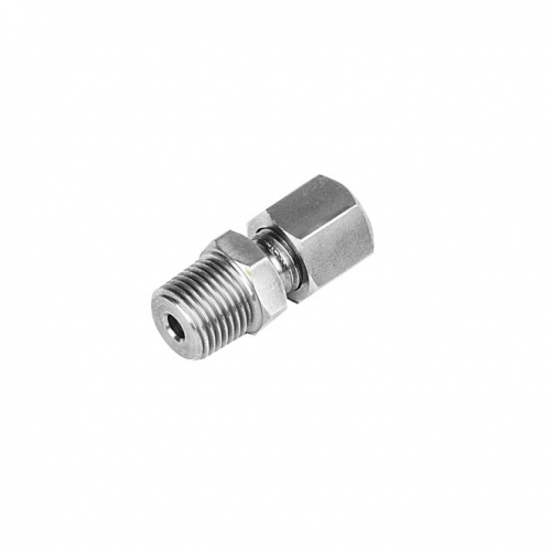

Quando devo fare lavoro importante o come si deve uso adoperare questa pinza a godronare filetti   Che crea una ruvidità particolare , come in alcuni pezzi che arrivano da fabbrica.
 Franco tu sei un che la sa lunga e quella pinza sai meglio del sottoscritto quanto sia utile , tuttavia i filetti quando sono troppo lisci si possono godronare anche con una normalissima pinza o piccolo giratubi

 Franco tu sei un che la sa lunga e quella pinza sai meglio del sottoscritto quanto sia utile , tuttavia i filetti quando sono troppo lisci si possono godronare anche con una normalissima pinza o piccolo giratubi mario
In effetti quella pinza a godronare la uso principalmente per
i raccordi da oleodinamica che alle volte si devono accoppiare
con altri non conici ed essendo in acciaio necessitano di un
irruvidimento a scapito di non trattenere bene ne teflon ne stoppa.
