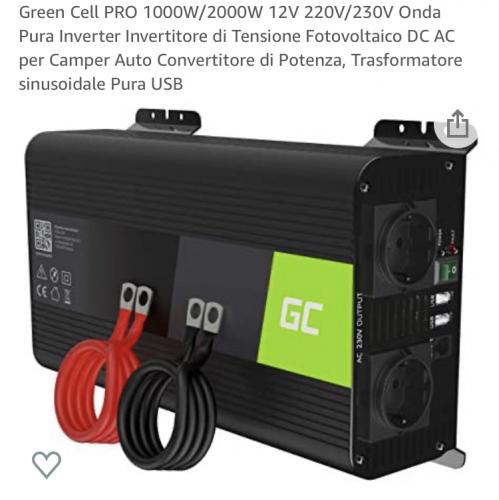

Per provare ho preso questo, ho solo il dubbio che essendo la resistenza 1250 watt serva quello superiore
la sinusoide è questa
Se tutto funziona all’occorrenza metterò uno migliore, ma, come ho detto, è raro che vada in aree dove non c’è corrente

Per provare ho preso questo, ho solo il dubbio che essendo la resistenza 1250 watt serva quello superiore la sinusoide è questa Se tutto funziona all’occorrenza metterò uno migliore, ma, come ho detto, è raro che vada in aree dove non c’è corrente
sei molto a rischio per il non funzionamento. Se la resistenza è da 1200W nella realtà dovrebbe chiedere qualcosa di meno, ma va considerata anche la pompa dell'acqua che consuma circa 50W.
Stando alle tabelle e alla mia esperienza, non dovrebbe funzionare.
