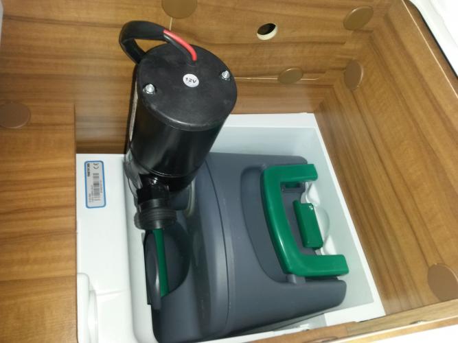

Vorrei sapere se qualcuno utilizza la cassetta wc con maceratore incorporato ks1000(foto),se la cassetta si svuota completamente, se si blocca la pompa, se la cassetta si può agevolmente risciacquare anche estraendola,
21/03/2009 29539
Inserito il 16/03/2022 alle: 12:28:18
In risposta al messaggio di Obelix 1 del 16/03/2022 alle 12:02:33
Vorrei sapere se qualcuno utilizza la cassetta wc con maceratore incorporato ks1000(foto),se la cassetta si svuota completamente, se si blocca la pompa, se la cassetta si può agevolmente risciacquare anche estraendola,   obelix
posso considerare che, avendo maceratore all interno,non conterry più i circa 18litri ma solo circa10

Io ce l’ho… toglie volume ma penso un 25%. Non svuota proprio tutto va risciacquata relativamente spesso . Non e’ agevole nel senso che si devono staccare i tubi ma si fa. Tutto sommato comoda in certe situazioni , tipo un camper service al volo

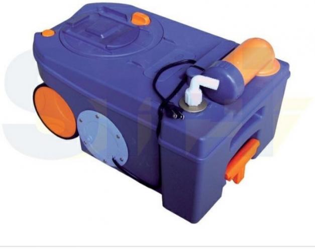

Il maceratore WC ha un'altra funzione, non occorrono lame per gli escrementi, funziona così :al posto delle lame c'è una ogiva che crea una turbolenza che proietta le feci sulla parete piramidale della 1a camera (frangendole) per poi passare nella 2a camera della pompa, il tutto è in funzione della calibrata velocità del motore,
Problemi del sistema girante metallica:
intercetta peli, capelli, carta e tutto quello che viene gettato in cassetta, prima o poi si incaglia e va in blocco creando una grande mappasa. (se interviene in tempo il fusibile, bene, nel caso addio motore)

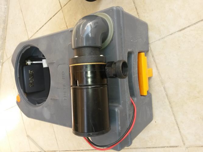

Io utilizzo una cassetta con il maceratore interno simile, o addirittura uguale, a quello della foto che hai postato.
La utilizzo da circa 4 anni, sostituendola con una cassetta senza maceratore, in funzione del posto in cui penso di sostare.
Normalmente utilizzo la cassetta, scollegata dal tubo di mandata e dal 12V, come una cassetta normale.
L'ingombro del maceratore interno è 8cm di diametro per 16cm di lunghezza, quindi perdi un volume interno di circa 1,3 litri, chi sostiene che si perde circa 8 litri non sa di cosa si parla.
Il mio impianto prevede in caso di necessità, cioè nell'impossibilita di svuotare normalmente la cassetta in un cs tradizionale, di collegare in uscita un attacco (opportunamente predisposto nel vano cassetta del camper) collegato con un serbatoio posto sotto il pianale di circa 40 litri) che si svuota tramite un rubinetto da 1,5 pollici.
Quando vuoto la cassetta in maniera tradizionale ovviamente non rimane residuo, quando invece travaso nel serbatoio di raccolta il residuo che lascia il maceratore è minimo (non è significativo)
Pulizia: In questo caso penso di essere avvantaggiato, in quanto ho il camper parcheggiato sotto una tettoia del giardino di casa, comunque io procedo in questo modo:
- Svuoto completamente la cassetta (lasciandola in sede) alimentando il maceratore, la riempio fino a meta di acqua pulita e travaso tutto nel cassone di raccolta.
- Svuoto il cassone di raccolta collegando, al rubinetto da 1,5 Pollici, un tubo di circa 3 metri a un tombino che ho appositamente installato e collegato alla seconda camera della fossa biologica,
- Riempio nuovamente la cassetta con acqua pulita e travaso nuovamente, questa operazione la ripeto fino a quando dal cassone di raccolta non esce acqua pulita.
- Tolgo il tubo, chiudo il rubinetto del cassone, immetto dentro il gabinetto una dose di liquido apposito per il lavaggio cassette, riempio con un poco di acqua e ne travaso una parte nel cassone.
Finito.
Alcune considerazioni:
- Il liquame che esce la prima volta dal cassone è praticamente acqua blu, senza alcun tipo di sospensione solida.
- La cassetta con il maceratore ha una diminuzione di capacità non significativa.
- Il peso della cassetta, quando utilizzata in modo tradizionale, ha un peso maggiore di quella senza maceratore.
- Quando utilizzo la cassetta in modo tradizionale (la stragrande maggioranza delle volte), quindi scollegata dal cassone, prima di andare a scaricare accendo il maceratore per qualche secondo in modo che, quando scarico al cs, dalla cassetta esce solo liquido blu senza niente in sospensione.
Questo sistema lo trovo ottimo in quanto ti permette di utilizzare la cassetta in modo tradizionale, ma a me toglie la preoccupazione di programmare le uscite con la preoccupazione della ricerca di cs disponibili.
