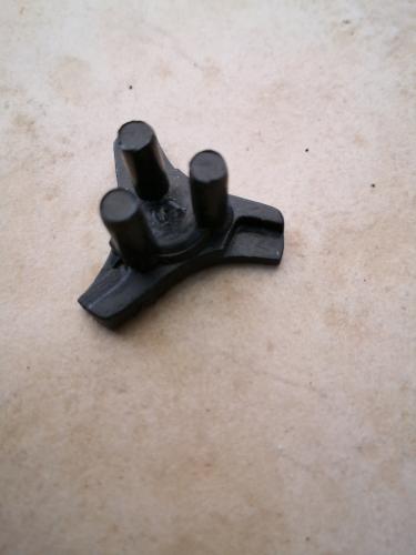

Per la Osculati il consiglio è per il trituratore senza lame, c'è il tipo per WC (sono tre piedini, ancorato all'asse)

In foto come considero giusta la testa del trituratore, ripeto eviterei le lame di metallo, vi si attorciglia di tutto. IMG_20220409_104336.jpg

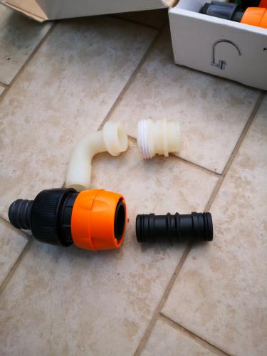

Giunti a sgancio rapido, ho usato di tutto, questi quelli più efficienti, ottimo quello da giardinaggio, ma c'è problema di ingombri. IMG_20220409_104343.jpg
