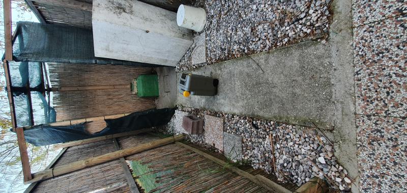

Concordo con te...
Ma che problemi ci saranno mai a scaricare una normale cassetta WC qui (area di sosta camper a Gorino)...
... a volte ci piace proprio complicarsi la vita.
Se proprio si vuole più autonomia basta mettere sotto il camper un vano per una seconda cassetta di scorta.
Marco.
