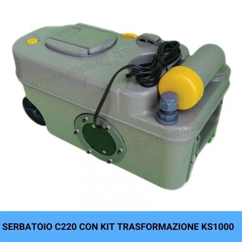

Io ho usato questa che ha il maceratore incorporato e lascia il tubone di scarico libero. Io ho un van Malibu, nel quale il WC e tutta la cassetta sono mobili per far spazio in bagno per la doccia, questo fa si che io
tenga normalmente i collegamenti elettico e idraulico scollegati, (idraulico tappato con un tappo a vite) li collego solo nel momento che devo scaricare, una volta scaricato risciacquo il tubo di scarico collegandoci il flessibile della doccia. per il collegamento elettrico basta inserire la spina, per il collegamento idraulico basta avvitare manualmente (senza attrezzi)  una ghiera filettata. Esistono altri modelli che hanno il maceratore montato al posto del tubone di scarico della cassetta, costano molto meno ma percludono la possibilità dirisciacquo manuale della cassetta. Obelix
Perfetto. Grazie mille. smiley

Inserito il 26/10/2023 alle: 11:51:27
In risposta al messaggio di TuaregSR del 23/10/2023 alle 21:14:30
Buonasera, vorrei la vostra opinione su un accessorio: il maceratore. Non amo districarmi con le cassette e vorrei bypassare il problema con un maceratore scaricando, ovviamente, dove è possibile (vedi autostrade). Nel mio
vecchio camper con WC nautico, avevo le elettrovalvole (grigie) e la saracinesca elettrica (nere). Sui nuovi WC a cassetta il maceratore (credo) sia la migliore se non l'unica soluzione... Che ne pensate? Qualcuno usa questo sistema? Controindicazioni?
Io mi sono dotato di una cassetta con il maceratore interno simile, o addirittura uguale, a quella della foto che ho inserito.
La ho in camper da circa 6 anni, la sostituisco alla cassetta senza maceratore in funzione del posto in cui penso di sostare.
Normalmente utilizzo la cassetta, scollegata dal tubo di mandata e dal 12V, come una cassetta normale.
Il mio impianto prevede in caso di necessità, cioè nell'impossibilita di svuotare normalmente la cassetta in un cs tradizionale, di collegare in uscita un attacco (opportunamente predisposto nel vano cassetta del camper)  collegato con un serbatoio posto sotto il pianale di circa 40 litri, di azionare un interruttore che aziona il maceratore che travasa il contenuto della cassetta nel serbatoio da 40 litri.
Il serbatoio  si svuota tramite un rubinetto da 1,5 pollici.
In questi 6 anni ho utilizzato la cassetta con la funzione maceratore pochissime volte  (credo tre o quattro volte) e ovviamente solo in caso di emergenza, e comunque quando in questi rari casi  non sono riuscito a trovare uno scarico adeguato
L'ingombro del maceratore interno alla cassetta è 8cm di diametro per 16cm di lunghezza, quindi si perde un volume interno di circa 1,3 litri.
Quando vuoto la cassetta in maniera tradizionale ovviamente non rimane residuo, quando invece travaso nel serbatoio di raccolta il residuo che lascia il maceratore è minimo (non è significativo)
Pulizia serbatoio: In questo caso penso di essere avvantaggiato, in quanto ho il camper parcheggiato sotto una tettoia del giardino di casa; comunque io procedo in questo modo:
- Svuoto completamente la cassetta (lasciandola in sede) alimentando il maceratore, la riempio fino a meta di acqua pulita e travaso nuovamente tutto nel cassone di raccolta.
- Svuoto il cassone di raccolta collegando, al rubinetto da 1,5 Pollici, un tubo di circa 3 metri a un tombino che ho appositamente installato e collegato alla seconda camera della fossa biologica,
- Riempio nuovamente la cassetta con acqua pulita e travaso nuovamente, questa operazione la ripeto fino a quando dal cassone di raccolta non esce acqua pulita.
- Tolgo il tubo, chiudo il rubinetto del cassone.
"Finito".
Alcune considerazioni:
- Il liquame che esce la prima volta dal cassone è praticamente acqua blu, senza alcun tipo di sospensione solida.
- La cassetta con il maceratore ha una diminuzione di capacità non significativa.
- Il peso della cassetta, quando utilizzata in modo tradizionale, ha un peso maggiore di quella senza maceratore.
- Quando utilizzo la cassetta in modo tradizionale (la stragrande maggioranza delle volte), quindi scollegata dal cassone, prima di andare a scaricare accendo il maceratore per qualche secondo in modo che, quando scarico al cs, dalla cassetta esce solo liquido blu senza niente in sospensione.
Questo sistema lo trovo ottimo in quanto ti permette di utilizzare la cassetta in modo tradizionale, ma a me toglie la preoccupazione di programmare le uscite con la preoccupazione della ricerca di cs disponibili.
