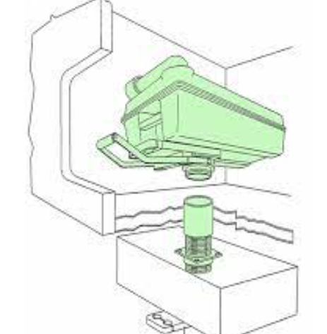

E' quello che avevo sull'Arca, si chiama Kit Speedy. Tu usi la cassetta e puoi svuotarla normalmente, oppure tiri una leva e tutto cade nel serbatoio sotto
ovviamente la cassetta va modificata per attaccarci la ghigliottina

E' quello che avevo sull'Arca, si chiama Kit Speedy. Tu usi la cassetta e puoi svuotarla normalmente, oppure tiri una leva e tutto cade nel serbatoio sotto  ovviamente la cassetta va modificata per attaccarci la ghigliottina
Questa è una delle opzioni che avevo pensato.
A dire il vero, la soluzione che avevo pensato è:
- kit speedy sulla cassetta;
- maceratore nel serbatoio nere inferiore oppure ghigliottina elettrica da comandare dal posto guida.
Esattamente il misto cassetta / nautico cui si è fatto riferimento ma un pò più "completa".
La tenuta del kit speedy è perfetta o c'è sempre un pò di bagnato?

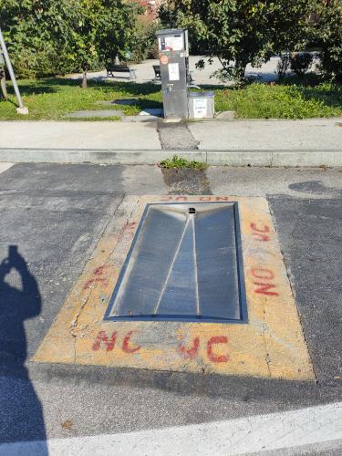

Non intendevo dare dell'incivile a prescindere, ma se hai da scaricare il nautico in qualche modo dovrai pur arrangiarti.
Il NO WC sullo scarico delle grigie é presente quasi ovunque.
Diciamo che si rischia di doverlo diventare per necessità.

Non intendevo dare dell'incivile a prescindere, ma se hai da scaricare il nautico in qualche modo dovrai pur arrangiarti.  Il NO WC sullo scarico delle grigie é presente quasi ovunque. Diciamo che si rischia di doverlo diventare per necessità.
Io, non ho mai avuto problemi per scaricare, se è vietato a terra, uso la roll tank, pari pari che usare la cassetta
solo che lo faccio dopo 10 GG, non ogni 2 come chi ha la cassettawink

SAREBBE DA PRENDERE IN CONSIDERAZIONE IL SISTEMA KIT SPEEDY ( sistema arca) che sarebbe una cassetta classica con ulteriore ghigliottina che volendo là si tira e scarica nel cassone sottostante , ma questo cassone va ampliato con il maceratore .

Cassetta, kit speedy, serbatoio sotto con maceratore.
La soluzione più duttile.
