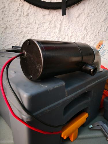

Ho installato un maceratore nella cassetta wc.
ma non riesce a triturare le feci... di fatto aspira solo i liquidi .
a chi ha esperienza di questo accessorio puo indicarmi se è un comportamento normale o un errore nella mia installazione?
Adria Sonic Plus 700 sl

Il maceratore per funzionare bene deve lavorare in asse con il materiale da triturare, diversamente non funziona.

FOTO!
Maceratore montato all'interno della cassettasurprise, che tipo? come lo hai montato?
Di solito viene istallato fuori, (più agevole la manutenzione e il maceratore è di tipo valido usato in  nautica), va inserito con un pescante che arrivi in fondo alla cassetta, perché? I sedimenti vanno in basso, I liquidi sono in alto e servono a dare spinta sul pescante.
Non so cosa stai combinando, foto, foto
